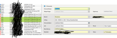

ich möchte in DMS ca. 160 Dokumente die den gleichen Namen haben (verschiedene Mandanten)
gleichzeitig auf einen anderen Namen umbenennen.
In der Dokumentenablage war dies ohne Probleme machbar. Wir haben vor kurzem auf DMS umgestellt.
Geht das in DMS auch und ich finde nur nicht wie?
LG BB

wollen Sie die Beschreibung ändern? Dann alle Dokumente markieren und über das Kontextmenü/Eigenschaften die Beschreibung ändern.

Leider ist das Feld "Beschreibung" inaktiv, sobald ich mehrere Dokumente markiere.

Hab´s vorher extra ausprobiert. Jetzt nochmal. Teilweise kann ich die Beschreibung ändern und teilweise nicht. Weiß jetzt leider auch nicht, warum es manchmal geht und manchmal nicht 🤔

Nochmal getestet. Wenn Sie mit dem Knigge arbeiten und in der Ergänzung was steht, geht es nicht. Sonst schon.

Daran liegts auch nicht bei allen 🤔

Das Feld Ergänzung ist leer, es geht trotzdem nicht.
Ich denke mal, dass es mit der Umstellung und dem damit verbundenen
Umzug der Dokumente zusammenhängt. Ein Großteil wurde noch in
der Dokumentenverwaltung angelegt.
Ich rufe dann doch mal bei DATEV DMS an.
Vielen Dank für Ihre Unterstützung.

das die Dokumenteigenschaften ausgegraut kann an zwei Sachen liegen:
- Dokumentenklassen vermischt (Vor der Mehrfachänderung muss hier zwischen Dokument, Beleg und Telefonnotiz getrennt werden) z.B. über die Detailsuche und dann die jeweilige Dokumentklasse auswählen
- Ablageknigge (wenn die Dokumente mit einem Knigge verknüpft sind lässt sich die Beschreibung massenweise generell nicht ändern aufgrund der Knigge-Verknüpfung).

Die sind alle mit einem Knigge verknüpft. Die Beschreibung ist nicht inaktiv und ich kann das was reinschreiben.
