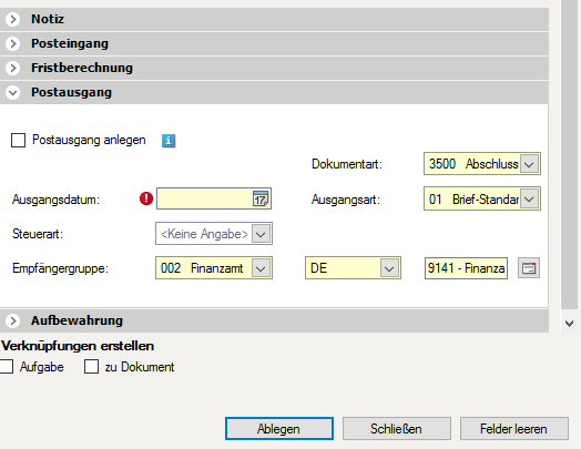

Immer wieder haben wir Dokumente, die beim Abspeichern, also dem Ablegen im Dokumentenkorb, uns nötigen, Postausgangsdaten einzugeben, obwohl wir das eigentlich nicht wollen und den Haken deaktiviert haben. Speichern /Ablegen ist sonst nicht möglich.

@Nina_Schlee : vielen DANK für die schnelle und qualifizierte Antwort. Ihr Dokument-Tipp ist bekannt und wurde nach der Umstellung von mir abgearbeitet. Mein beschriebenes Problem steht zwar so nicht in dem Dokument, aber man kann es damit lösen.
Ihr Ansatz mit der Postausgangsart ist wohl richtig.
Nächstes Problem: den Haken bei Postausgangsart raus zu nehmen, ist bei ein paar wenigen Knigge-Einträgen einzeln in Ordnung. Bei mir sind ca. 200 Knigge-Einträge betroffen und eine Mehrfachauswahl nicht möglich, heißt ich kann nicht für mehrere Knigge-Einträge gleichzeitig den Haken rausnehmen. Das ist Strafarbeit.
@ochr Vielen DANK für den Tipp! Ich bin von der Lösung begeistert.
@Nina_Schlee Gleichzeitig bin ich von der Lösung von @ochr schockiert. Sie funktioniert, aber es kann doch nicht sein, dass man beim Posteingang einen Haken setzen und anschließend löschen muss, um zu verhindern, dass alle Postausgangsdaten erfasst werden müssen. Wozu kann man denn bei Postausgang einen Haken setzen? Ist der nur zur Zierde? Warum kann ich den Haken bei Postausgang rausnehmen (siehe mein Screenshot oben), aber er möchte die Daten trotzdem? Das ist kein Verbesserungsvorschlag, der vielleicht irgendwann einmal umgesetzt wird. Das ist ein Bug, der umgehend beseitigt werden muss.
Und zwischenzeitlich ist es so, dass kein Arbeitstag vergeht, an dem nicht meine Mitarbeiter oder ich irgendwelche Haken setzen und löschen oder unsinnige Eingaben machen müssen, nur um das DATEV-Programm auszutricksen und zum gewünschten Ergebnis zu kommen. Es fällt einem teilweise schon gar nicht mehr auf, wo man hier sinnlos rumklickt. Gut ... schlimmer sind noch die Sachen, die gar nicht funktionieren ...

Wieso die Pflichtfelder verlangt werden und man den Ablagedialog "austricksen" kann, lässt sich ganz einfach erklären.
Die Postausgangsvorerfassung wird gestartet, sobald das Kontrollkästchen "Postausgang anlegen" deaktiviert ist und ein Feld des Postausgangspanels gefüllt ist. Das geschieht z.B. bei der Übergabe einer Dokumentart über den Knigge.
Da die Validierung der Vorerfassung durch die Regeln der PFB-Konfiguration aus Post, Fristen und Bescheide erfolgt, kann die Postausgangsvorerfassung nur vollständig gespeichert oder eben durch "austricksen" beendet werden.
