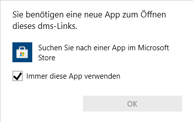

1. Schritt: Ich füge einen Link in eine Kontonotiz ein (klappt)
Notiz mit Hyperlink zur Dok.AblageNotiz mit Hyperlink zur Dok.Ablage
2. Schritt: Ich versuche den Link zu öffnen:
....und ich komme nicht weiter!!!
Weiß jemand wo das Problem liegt?

Hallo @Jens_Bunte,
bitte führen Sie eine Nachregistrierung der Dokumentenablage durch.
Voraussetzung: Anmeldung mit Administrator-Rechten im Windows-System.
1 Vorgehen:
In der Adressleiste im Windows-Explorer folgendes Verzeichnis eingeben: %DATEVPP%\PROGRAMM\DDMA
2 Mit der rechten Maustaste auf die Datei DmsSwitch.exe klicken und Als Administrator ausführen wählen.
3 Im Fenster Dokumentenmanagement umschalten in der Liste Aktives Dokumentenmanagement: Eintrag Dokumentenablage wählen.
Hinweis: Hier wird eingestellt, welche Dokumentenmanagement-Lösung tatsächlich verwendet wird.
4 Auf OK klicken. Das Fenster schließt sich in wenigen Sekunden.
5 DATEV Anwendung neu starten
Sollte dies keine Abhilfe schaffen, führen Sie bitte eine Reparatur der Dokumentenablage im Installationsmanager durch. Siehe auch dieser Beitrag.

Jens_Bunte
Nachricht 7 von 19
1055 Mal angesehen
DANKE!
Das war die Lösung. Es stand zwar schon so, aber einmal "umschalten" schien es gebracht zu haben.
