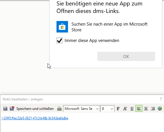

wir haben folgendes Problem beim Öffnen von aus der Dokumentenablage einfügten Dokumentenlinks bei den Kontonotizen:
Ist jemandem eine Problemlösung dazu bekannt?
Danke!

bitte führen Sie eine Reparaturinstallation der Dokumentenablage im Installationsmanager durch. Dadurch wird die Verknüpfung zur Dokumentenablage aktualisiert.

Danke, Problem konnte so behoben werden!
