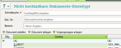

schon mal jemand in DATEV DMS 17.0 den Filter "Nicht hochladbare Dokumente (Dateityp)" aufgerufen?
Da stellt sich für mich die Frage: Dürfen wir im DMS in der Cloud nur noch Dokumente ablegen, deren Datentyp von DATEV freigegeben ist?

naja die Liste der unterstützten Formate ist schon recht lang.  Unterstützte Dateiformate in MyDATEV Kommunikation
Dass beSt-Nachrichten nicht unterstützt sein sollen, finde ich allerdings auch sehr schräg.
Hier  Dokumente bereinigen im Filter „Nicht hochladbare Dokumente (Dateityp)“  schlägt DATEV vor, aus nicht unterstützten Dateitypen ZIP-Dateien zu machen.
Etwas speziell dabei: in der Dokumentenablage sind beSt-Nachrichten eigentlich ZIP-Dateien und im DMS sind es strukturierte Dokumente.

Ja, Pilotierung.
Dann die E-Mail mit nicht akzeptiertem Dateianhang, die vom Mandanten kommt, zippen bevor die dort importiert wird, Wenn das die Lösung ist, dann könnte man automatisiert auf DATEV Serverebene machen, wenn das die Lösung ist. Bei importieren lokal zippen, rein in die Datenbank und beim ausliefern lokal wieder entzippen. Problem mit den Datentypen gelöst. Dann brauchts keine Beschränkung und der Viewer kann das ja auch machen.
Konvertieren? Also, wenn ich dann sage, ich hab die Daten vom Mandanten so bekommen und verarbeitet und lege als Beweis dann eine konvertierte Datei vor? Das wird sicher lustig.
Das ist, weil im Anhang der BEST Nachricht eine Datei mit der Endung .eda (Elektronischer Datenaustausch) ist. Also eigentlich sollten die Programmierer es kennen, die Wissensplattform kennt das Format jedenfalls:
https://wissensplattform.apps.datev.de/help/document/1001548
Aber ILA (Lohnviewer), DATEVs eigenes Produkt, will es auch nicht mit DATEV-Smartcard-signierten PDFs. (PK7) und vieles mehr. MHT-Webseitenarchiv: Dafür brauche ich auch keinen besonderen Viewer, das kann jeder Browser. OpenOffice/StarOffice sxc, sxw usw.
Mir ist das schon klar, dass auch für DATEV und damit auch für uns als Genossen, das Risiko mit jedem unbekannten Format besteht, dass da was dabei ist, was dafür sorgt, dass der Server Dokumente ausliefert, die er nicht soll. Aber das an der Dateiendung festzumachen, ist jetzt auch nicht der Weisheit letzter Schluss. Da muss man schon den Inhalt scannen beim Hochladen. Magic Bytes/Numbers und anschauen, ob das jeweilige Format korrekt ist usw. Und die Datensicherheit ist ja auch in unserem Interesse. Und auch wird müssen sicherstellen, dass da kein Mist hochgeladen wird.
Aber gleichzeitig möchte ich auch meine Berufspflichten erfüllen können und ein sauberes Posteingangs-/Postausgangsbuch und ein revisionssicheres DMS haben. Und nicht sagen, die und die Dateien sind außerhalb, weil der Programmierer bei DATEV das Format nicht kennt. Auch nicht bei der Migration E-Mails oder andere Daten verlieren. Zu sagen, wir hatten mal ein lückenloses Posteingangs- und Postausgangsbuch, aber die Dateien, die verlinkt sind, die gibt es nicht mehr, das ist doch auch nicht das Gelbe vom Ei.
