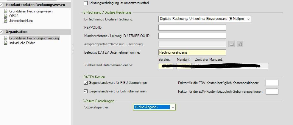

Wir haben in den Mandantenstammdaten in den Grunddaten Rechnungsschreibung den Sozietätspartner für jeden Mandanten hinterlegt.
Die DATEV Rechnungsschreibung zieht sich den Namen jedoch nicht für die Rechnungen. Wenn ich in eine offene Rechnung gehe und dann die Grundwerte einsehe, steht zwar rechts auch grau hinterlegt der in den Stammdaten eingetragene Sozietätspartner, allerdings wird der Wert nicht übernommen sondern bleibt leer.

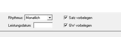

rechts sind die Werte die aus den Stammdaten kommen, links können die Werte für die jeweilige Rechnung unabhängig davon eingestellt werden.
Nach dem die Rechnung abgerechnet wurde, müsste der Wert auch links auftauchen.
Der Folgeauftrag mit 0 ist schon richtig, der Gegenstandswert muss erst aus der erstellenden Anwendung übergeben werden. (Haken bei Satz vorbelegen sollte aber gesetzt sein).

Manuell eintragen muss man es nicht, oder halt einmal.
Es wird auf Mandantenebene ganz unten hinterlegt, diese Einstellung gilt dann für alle Rechnungen die unter der Mandantennummer angelegt werden (würde dann immer auf der rechten Seite in Stammdaten der Rechnung auftauchen).
Wenn man für das dann für eine bestimmte Rechnungen des Mandanten ignorieren oder anpassen wollte, könnte man das auf der linken Seite in der jeweiligen Rechnungen anpassen.
