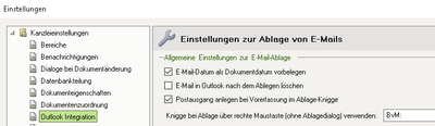

Bis dahin Ablegen mit der rechten Maustaste, das spart den ganzen Dialog 👌
Oder anstatt identischen Inhalt bei mehreren Mandanten abzulegen, die Verknüpfung in der Dok Ablage nutzen.

Der Knigge-Eintrag lässt sich fest vorbelegen, die Ablage dann über drag & drop nur dabei die rechte Maustaste halten statt die linke
