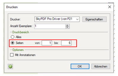

folgender Fall: Wie kann ich in DATEV DMS aus geöffneter Dokumentenansicht so drucken, dass nur bestimmte Seiten eines Dokuments gedruckt werden?
In meinem Fall habe ich zwar beim Druck hinterlegt, dass nur Seiten 126-127/128 gedruckt werden sollen auf SKY PDF aber es wurde das 128-seitige Dokument ausgegeben...??? 🤨

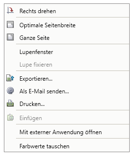

Können Sie mal einen Screenshot von dem Befehl im Kontextmenü posten?

so sieht das bei mir aus, nachdem das Dokument geöffnet wurde:
Und wenn ich dann das Dokument mit der externen Anwendung öffne dann kann ich über den Punkt Drucken gehen und einzelne Seiten auswählen.
