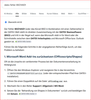

da hat wohl die Schnittstelle zwischen der DATEV Basissoftware (BSO) und Outlook einen Schluckauf. Hab keine direkte Hilfedatei gefunden (edit: wurde inzwischen eingestellt von einem anderen User), Google KI spuckt sowas aus:
