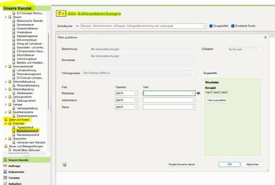

vielleicht hilft das? Nach setzten des Filters, kann man nach Mdt suchen.

Rechnungsschreibung und Kostenkontrolle -> Kostenpositionen -> Alle und dann im Filter Mandantennummer, Zeitraum und Mitarbeiter. Die ausgespuckte Liste kann in Excel geöffnet werden, hier dann entsprechend weiterbearbeiten

Danke für die Idee. Habe ich tatsächlich schon probiert, aber den Hack mit in Excel öffnen hab ich nicht gefunden. Wie genau funktioniert das?
jena
88 Mal angesehen
rechte Maustaste -> alles kopieren
Die Zeitangabe muss noch durch 3600 geteilt werden, damit in Excel Stunden dastehen

Super, das klappt! Vielen Dank!
