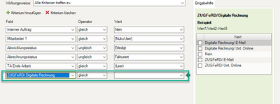

um ihre Frage besser zu verstehen, ist es wichtig zu wissen, welches Ziel Sie mit der PDF-Vorschau verfolgen. Geht es Ihnen darum, vorab die Aufträge zu filtern, die im Massenversand versendet werden? Oder möchten Sie wissen, ob die Rechnungen korrekt versendet werden?
Wenn sich Ihre Frage in Richtung Filter bewegt, kann man als Kriterium z. B. die Versandart „digitale Rechnung/E-Mail“ selektieren.

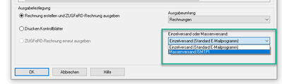

Wenn Sie eher sicher gehen wollen, dass der Versand nach Rechnungsstellung funktioniert, können Sie vor dem Druck von Massenversand auf Einzelversand umstellen. In diesem Fall öffnet sich nach Fakturierung Ihr E-Mail-Programm und Sie können die E-Mail mit Rechnung manuell versenden.
