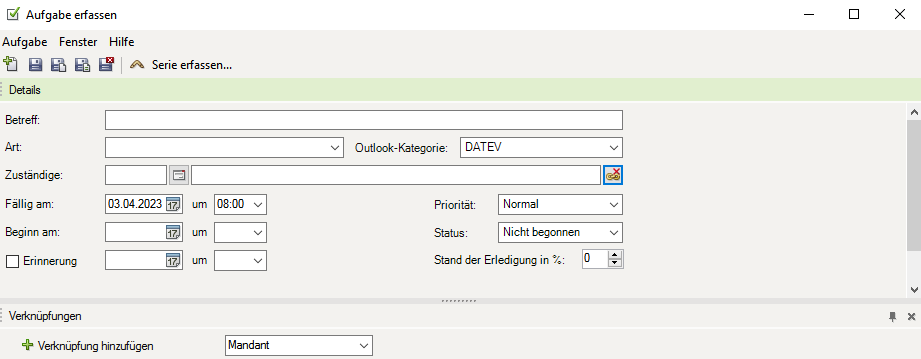

wir nutzen hier EO comfort und ich arbeite ebenfalls mit den Aufgaben aus dem DATEV Arbeitsplatz
Allerdings habe ich noch nie bemerkt, dass sich der Status automatisch ändert.

Wir arbeiten nicht mit den Aufgaben sondern den Aufträgen.  Genau teilweise, aber keine Verbindung erkennbar. Bei manchen Mandanten setzt er den Status auf in Arbeit bei anderen bleibt er auf offen.
