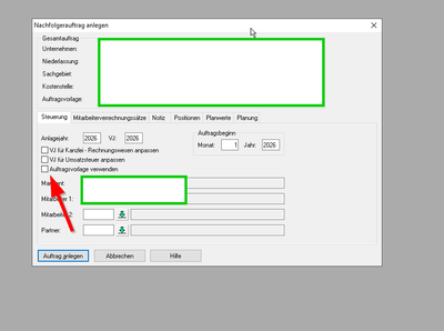

Die "elegante" Lösung ist dann nur im Rahmen der Anlage von Nachfolgeaufträgen möglich:
So eine Art Aktualisierung wie man sie z.B. von ProCheck kennt ist hier nicht möglich.

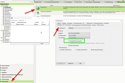

Da wir mit automatischen Daueraufträgen arbeiten: Kann man den Haken wenigstens irgendwo in den Einstellungen für die Automatikanlage setzen?
marcohüwe
97 Mal angesehen
Ja, das geht hier in der Konfiguration (siehe unten)
Aber ACHTUNG: Damit sind natürlich auch alle individuellen Anpassungen aus dem Vorgängerauftrag weg (Honorarvereinbarungen, manuell angepasste Gebührenpositionen, Reihenfolge der Positionen usw.)
Korrektur: Notizen lassen sich doch mit übernehmen
Und ebenfalls wichtig: die Einstellung gilt dann für ALLE Aufträge, es kann nicht differenziert werden nach Auftragsart oder Gruppe.
