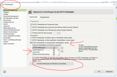

Unsere Kollegin hat Ihre Datev Arbeitsplatz Oberfläche leider verstellt.
Sie hat standardmäßig immer beim Start den Reiter Einkommensteuer geöffnet, findet nun aber nicht mehr das Fenster mit der DokOrg oder auch die Leistungsübersicht.
Gibt es hier eine Möglichkeit, bzw. direkte Buttons, um diese Einstellung wieder herzustellen?

das geht unter Einstellungen:
mfg Thomas Günther

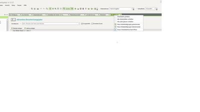

Das Fenster heißt Schnellinfos:  -> dort die Infos öffnen die man benötigt und bei den einzelnen Reitern wie Einkommensteuer, Mandantenübersicht, Buchführung kann im Tab oben mit Rechtsklick festgelegt werden "Dieses Arbeitsblatt bei Start öffnen"
Die Leistungsübersicht z. Bsp.  habe ich in der Ansicht der Gesamtübersicht unten bei Dokumente, Stammdaten, Postein-ausgang, dort können dann die Details dazu rechts angezeigt werden und der Überblick ist besser zum Stand der jeweiligen Leistungen.
