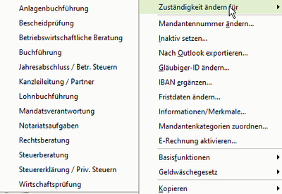

Die Zuständigkeit kannst du im Arbeitsplatz ändern. Mehrere markieren, Rechte Maustaste und dann:
Da wir mittlerweile Comfort nutzen, sind mir die weiteren Schritte jetzt nicht ehr bekannt. Ich meine damals, bei der Aktivierung musste ich in Rechnungsschreibung und Kostenkontrolle einen zentralen MA angeben, das mag sich aber auch alle geändert haben.

besten Dank.
Aber das bringt mir nichts hinsichtlich des Ansprechpartners in der E-Rechnung, da ich hier keinen Verweis setzen kann das er z.B. den Mandatsverantwortlichen nehmen soll. Ich kann hier lediglich einen Mitarbeiter auswählen.
