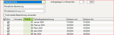

Hallo in die Runde, gibt es eigentlich die Möglichkeit, nachträglich einen Teilauftrag anzulegen ? Bei der Auftragsanlage für einen neuen Mandant wurde der Januar 2024 übersehen...  Vielen Dank für sachdienliche Hinweise 😉

Wenn der Auftrag noch nicht (teil-)fakturiert wurde geht das über den Reiter Teilaufträge, Auftragsbeginn in Monat...
Zu beachten ist jedoch, dass hier lediglich der Teilauftrag umbenannt wird. Beispiel Lohn, jeden Monat andere Werte: wenn man im Februar bereits 2x Lohn-Ktn u. Abr. eingegeben hat, im März beispielsweise 3x + 1x einrichten, dann befinden diese Daten  danach in den Monaten Januar + Februar.

Ich wollte ebenfalls den Januar nachträglich hinzufügen, nun zeigt er mir wie prophezeit die bereits erfassten Daten aus dem Februar im Januar an. In den "neuen" Februar lassen sie sich aber leider trotz Vorhandensein der Option auch nicht verschieben, weil er mir dann anzeigt, dass sie dort schon vorhanden wären? Zu sehen ist in dem Teilauftrag aber nichts...
Bekomme ich den Januar trotzdem noch irgendwie sinnvoll rein oder muss ich den Auftrag insgesamt neu erstellen?

man kann (mit erforderlichen Rechten) die Aufwände auch in den richtigen Teilauftrag verschieben und alles entsprechend anpassen. Also: 1) Beginn auf Januar setzen, dann verschieben der Aufwände in den korrekten Monat, dann berechnen. die Rechte braucht man auch, um das in einen anderen Auftrag zu verschieben.

dann suche dir mal den Reiter Teilaufträge, dann musst du ganz oben bei Auftragsbeginn Monat "1" angeben

Es war tatsächlich die Zeiterfassung. Zeitraum wieder freigegeben und ich konnte die Zeiten problemlos auf den jetzt neuen Monat Februar verschieben und den ungenutzten Januar manuell fakturieren.
Warum er dann allerdings eine "falsche" Fehlermeldung mit "Die Zeiten sind bereits vorhanden" statt "Das Zeitfenster für die Buchungen ist bereits überschritten" ausgibt bleibt mir ein Rätsel, aber so wichtig isses nun ja auch nicht.
