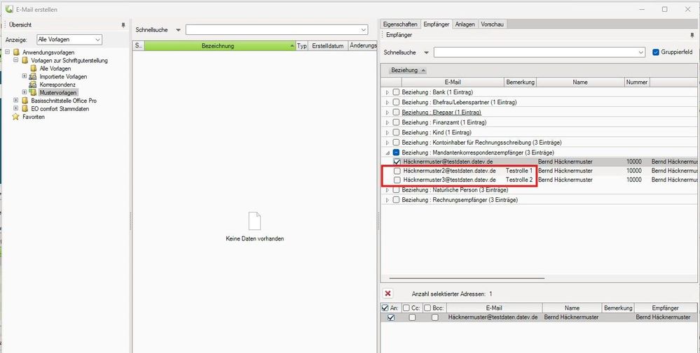

so ganz korrekt ist das leider nicht, da wir immer noch Typ2 Mandanten haben. Alle von Ihnen genannten Möglichkeiten greifen auf den Mandantenkorrespondenzempfänger zu (und dort auf die Standardmailadresse).
Wenn hier beispielsweise der Mandantenkorrespondenzempfänger die natürliche Person ist, die entsprechende Mailadresse aber im Unternehmen steckt, ist diese nicht auswählbar (siehe Screenshot).
In M+V konnte ich tatsächlich auf alle Mailadressen einer Mandantennummer zugreifen, diese für eine Aktion dauerhaft speichern + die Liste beispielsweise für den Newsletterversand dauerhaft nutzen. Die jetzige Version ist da extrem unpraktisch, um nicht zu sagen unpraktikabel und "EDV zu Fuß", wenn ich meine 100 - 500 Mailadressen jeden Monat anhand einer anderen Liste kontrollieren und bearbeiten muss.
By the way: ja , es ist bekannt, dass Typ 2 Mandanten getrennt werden sollen, aber es gibt sie noch, bestimmt nicht nur bei uns.  Und es bleibt auch in Zukunft das Problem, dass man jedes Mal die lange Liste durchsehen und bearbeiten muss, da die Auswahl nicht gespeichert bleibt.

Der gestern bereitgestellte Muster-Screenshot zeigt einen Mandanten des Typ "Natürliche Person"
und sollte nur zur grundsätzlichen Verständnis dienen...
Marketing und Vertrieb ist abgekündigt,
es hatte Funktionen die nicht 1:1 in anderen Anwendungen da sind - korrekt.
Anbei dennoch ein Screenshot eines "Einzelunternehmer" Mandanten im Schriftguterstellungsassistenten:
Hier habe ich im Einzelunternehmer sowohl im
- Unternehmens-Adressat
als auch im Adressat der
- Natürlichen Person
jeweils mehrere Emailadressen angelegt (wieder nur zur besseren Verständnis).
Es gibt für die Korrespondenz im Mandanten nur 1 Standard-Emailadresse (diese wird vorgeschlagen).
Wie gestern bereits erwähnt - der Schriftguterstellungsassistent speichert keine Zielgruppen.
Weitere hinterlegte Emailadressen können grundsätzlich im Schriftguterstellungsassistent ausgewählt werden.
Ist Ihre Konstellation (einen Serienbrief an abweichende weitere Email-Empfänger) aufwändig - Ja.
Aufwändig aber nicht unmöglich 🙂
