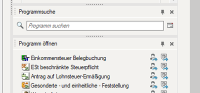

Hallo Andreas-Teufel-berater,
auch aus der Geschäftsfeldübersicht ist die Mandantenregistrierung möglich:
Entweder über Programmsuche: "MyDatev...
oder dauerhaft: In die Übersicht "Programm öffnen" mit der rechten Maustaste klicken und
"Programm hinzufügen" auswählen. MyDatev ist unter Zusatzangebote zu finden
