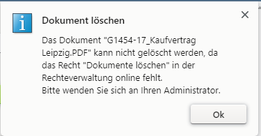

Ein Mandant hat eine Menge Unsinn eingescannt und hochgeladen, also quasi den "digitalen Schuhkarton" bereitgestellt.
Einige Dokumente sind vervollständigt zu ersetzen und andere ersatzlos zu entfernen.
Nun logge ich  mich im "Gott-Modus" in meine Steuern beim Mandanten ein und will löschen.
Mandant hat ebenso das Recht Dokumente zu löschen. Habe ich als Admin-Gott-Allsehendes Auge- Orakel und/oder Nostradamus nicht die Möglichkeit, diesen Haufen auszumisten?
Ich meinte, bei einem anderen Mandanten auch schon gelöscht zu haben. Gibt es auch ein sinnvolles Dokument über Rechteverwaltung i.V. mit mandantengenutzten Beraternummer, da auch hier Diskrepanzen herrühren könnten.

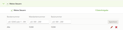

wenn ich es richtig verstehe müssen Sie in der Rechteverwaltung Online einfach nur unter dem Punkt "Meine Steuern", das Recht "Dokumente löschen" aktivieren.

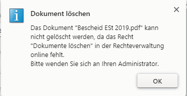

Ich muss das leidige Thema nochmals hochholen, weil ich den Mist von MySteuern erst einmal ins mentale Eck gekickt habe.
Heute bearbeite ich die ESt eines Freundes persönlich und möchte ihm MySteuern nahebringen, da er selbst EDV-affin ist und das gerne künftig über das Portal machen möchte.
Ferner würde ich gerne MySteuern als zentrale Ablagestelle für Steuerbelege machen und damit meine DokVerw. davon entlasten, womit jedermann auf "die Akte" zugreifen kann.
Heute wieder aus Versehen ein Dokument doppelt hochgeladen und löschen wollen. Wieder die leidige Meldung. Ich logge mich mit meiner "SC im Gottmodus" ein und siehe da, beim Löschen wieder die übliche Meldung.
"Ich kenne meine Rechte." Daran liegt es also nicht, es sei denn, ich werde über den SL meiner Putzfrau eingeloggt, was nicht sein kann, da sie eine Smartcard hat 😉
Spaß beiseite: Es ist schon sehr leidig und es vergeht einem tatsächlich die Lust damit zu arbeiten . . .
Wenn es hierzu neue Erkenntnisse gibt. Ja, die Rechte Dokumente löschen habe ich auf allen meinen SC und SL.
Genervt . . .

So nun ist die Lösung da und ich glaube fast, Herr Bohle, das haben Sie mit
"Dann muss auf beiden unter Ihrer Kanzleiberaternummer, unter der die Medien laufen, das Recht "löschen" gesetzt sein."
gemeint.
Hier wäre jedoch auch die Freigabe unter der U-Beraternummer des Mandanten des SL tangiert:
Ich möchte also "die Akte" für meinen Mandanten in MySteuern führen und habe SELBST alle Rechte, die benötigt werden; auch die Rechte zum Löschen der Dokumente.
Damit ich jetzt als "Admin" selbst Dokumente löschen kann, muss ich im SmartLogin meines Mandanten ebenfalls das Recht freigeben, Dokumente zu löschen.
Insofern wirkt dieses Recht als allgemeines Recht, Dokumente zu löschen und steht über den Rechten Dritter, wenn deren Rechte.
Findet ihr komisch (ich auch), ist aber so. Herrjeh ............und zuletzt doch "happy".

Alle Mandaten mit "Meine Steuern" laufen auf der Hauptberaternummer.
Mein MyDentity hat durchgängig " * " und grade nochmals bei "Meine Steuern" aktiv direkt eingestellt.
Beim Mandanten ist der SmartLogin so geschaltet:
Kann man eigentlich nicht viel falsch machen.
