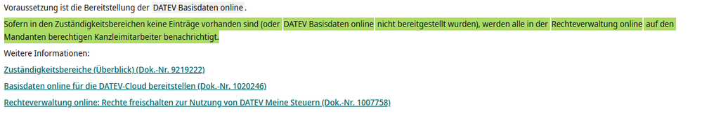

wir können gut nachvollziehen, dass Sie die Benachrichtigungen wieder wie bisher im Sekretariat erhalten möchten, da dies Ihren bisherigen Arbeitsablauf unterstützt.
Seit dem 15.08.2025 werden Benachrichtigungen in DATEV Meine Steuern ausschließlich an Kanzleimitarbeiter versendet, die im DATEV Arbeitsplatz einen der folgenden Zuständigkeitsbereiche für den jeweiligen Mandanten hinterlegt haben:
- Steuererklärung / private Steuern
- Mandatsverantwortung
- Steuerberatung
Sofern in den genannten Zuständigkeitsbereichen keine Einträge vorhanden sind, erhalten automatisch alle in der Rechteverwaltung online für den Mandanten berechtigten Kanzleimitarbeiter eine Benachrichtigung.
Somit ist der Mitteilungsprozess nun identisch zu dem in MyDATEV Kommunikation/Kanzlei.
Im Dokument 9207270 ist beschrieben, wie Zuständigkeiten mit dem Assistent Suchen und Ersetzen von Zuständigkeiten für viele Mandanten gleichzeitig vergeben werden können.
Der Assistent ist im DATEV Arbeitsplatz unter Extras | Zuständigkeiten ersetzen zu finden.
Im Dokument 1037942 ist unter Punkt 3.1 beschrieben, wie in EO Comfort Zuständigkeiten auch in Masse aus den Auftragsverantwortlichen befüllt werden können. Der Prozess kann jederzeit durchgeführt bzw. wiederholt werden.
Wir prüfen derzeit, wie der von Ihnen gewünschte Mitteilungsprozess so umgesetzt werden kann, dass Benachrichtigungen wieder direkt im Sekretariat eingehen. Sobald hierzu neue Informationen vorliegen, erfolgt eine entsprechende Kommunikation über die üblichen Kanäle.
