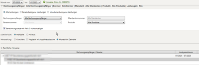

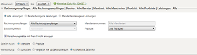

Da hab ich auch ewig gesucht wegen den inaktiven LODAS Beständen:
1.
2.
Beim Rechnungsempfänger entsprechend die Kanzlei auswählen:
3. Unten bei Mandant/Produkt/.... "Rechnungsdaten als Tabelle exportieren". Dann kriegst du eine filterbare Exceltabelle.

Vielen Dank! Es lag bei uns an der Auswahl "Produkt" statt richtigerweise "Mandant".
