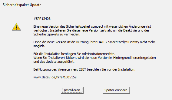

Heute hat mich (verspätet) die Nachricht eines Mandanten erreicht, dass er jetzt, kurz vor dem UStVA-Termin keine  Belege nach Unternehmen Online hochladen konnte
Die Fehlermeldung geht in die Richtung "SmartCard nicht zugelassen"
Ich könnte mir aber gut vorstellen, dass das nicht der genaue Fehlertext ist.
Meine Vermutung : die Version des Sicherheitspakets Compact könnte veraltet sein
Ich erinnere mich, dass zur Zeit eine neue Version des Sicherheitspakets Compact vorausgesetzt wird (Version 7.6 oder so ähnlich)
Welche Fehlermeldung würde man bei einem veralteten/abgekündigten Sicherheitspaket erhalten ?
Die Installation einer aktuellen Version des Sicherheitspakets wäre ja schnell erledigt, sogar mit ein paar kurzen telefonischen Anweisungen an den Mandanten
Dann könnte man am Montag noch die UStVA-Kuh vom Eis schieben und müsste keine Berichtigungsklimmzüge machen

Zusammen per Mandanten Fernbetreuung www.datev.de/mfb zusammen auf die Kiste schauen und prüfen, woran es hängt. Veraltetes Sicherheitspaket, veralteter Belegtransfer, SmartCard abgelaufen, veraltete Cookies, ... "SmartCard nicht zugelassen" kann alles heißen. Ohne genaue Fehlermeldung kann man nur raten.
Und wenn alle Stricke reißen kann man ein SmartLogin bestellen, am Telefon übers Wetter quatschen und dann zusammen einrichten und alle Belege via Belegtransfer oder www.datev.de/upload hochladen - always have a plan B 😉

Inzwischen hat sich auf Nachfrage herausgestellt, dass der Mandant tatsächlich noch veraltete Versionen des "Sicherheitspakets Compact" und des "Belegtransfers" nutzt.
Bisher kam aber noch keine Erfolgsmeldung. Die Fehlermeldungen sind viel schneller abgeschickt als die Erfolgsmeldungen 😄
