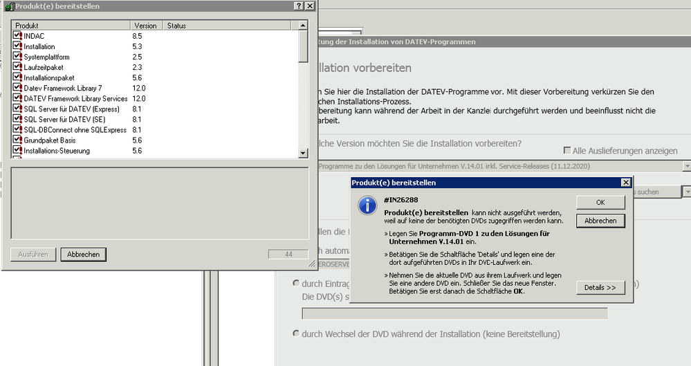

Wenn ich DATEV auf Version V.14.01 aktualisieren möchte, erscheint folgende Meldung:
Gehe ich richtig davon aus, dass die Aktualisierung aufgrund der Betriebssystem-Abkündigung nicht mehr durchführbar ist? Habe ich noch irgendwelche Optionen?

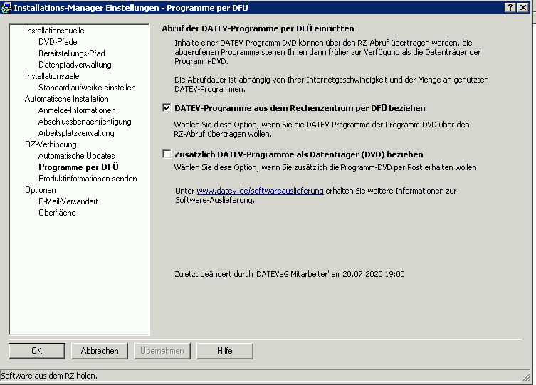

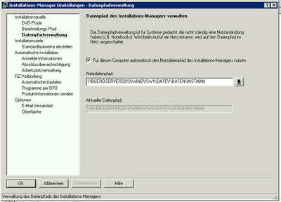

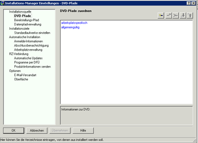

Bildschirmfotos der Einstellungen:
Bildschirmfoto 2020-12-15 um 12.17.15.pngBildschirmfoto 2020-12-15 um 12.17.20.pngBildschirmfoto 2020-12-15 um 12.17.28.png
Der Bereitstellungspfad ist bei den Arbeitsplätzen ebenfalls so eingetragen.
Wenn ich die Installation starte, erscheint folgende Meldung und werde wieder nach "Installation vorbereiten" geführt:
Mir ist z. Zt. unklar, was genau das Problem ist und stehe etwas auf dem Schlauch

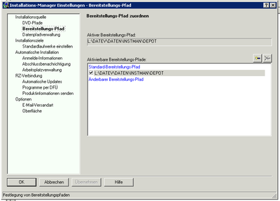

was ist denn an dieser Stelle eingestellt:
Alexander Schreiber

Gibt es im WINDVSW1-Verzeichnis unter Daten einen Link zur DVD 14.01?
Alexander Schreiber

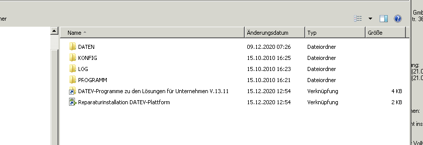

Nein:

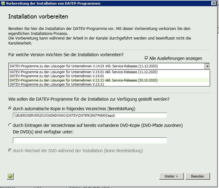

Sollte die Version V.13.11 aus der Auswahl nicht verschwunden sein, da diese Version bereits installiert wurde, oder ist das irrelevant?

456 Mal angesehen
Das schaut so aus, als ob die Dateien der 14.01 nicht heruntergeladen wurden. Sie können die DVD auch hier als iso-Datei downloaden:
