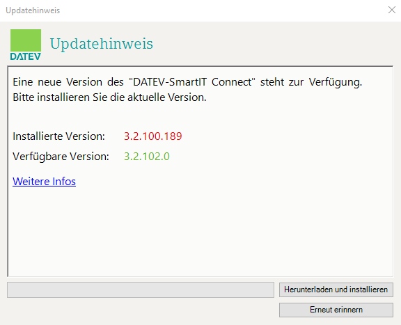

Seit Anfang der Woche wird ja wieder auf ein neues Update der SmartIT-Connect Software hingewiesen.
Durchgeführt, nach dem nächsten Neustart wieder der Hinweis. Ok, direkt als Admin angemeldet und nochmal installiert. Gleiches Ergebnis.
Hab jetzt mal etwas genauer geschaut...
Der Updatehinweis geht auf Version 3.2.102.0

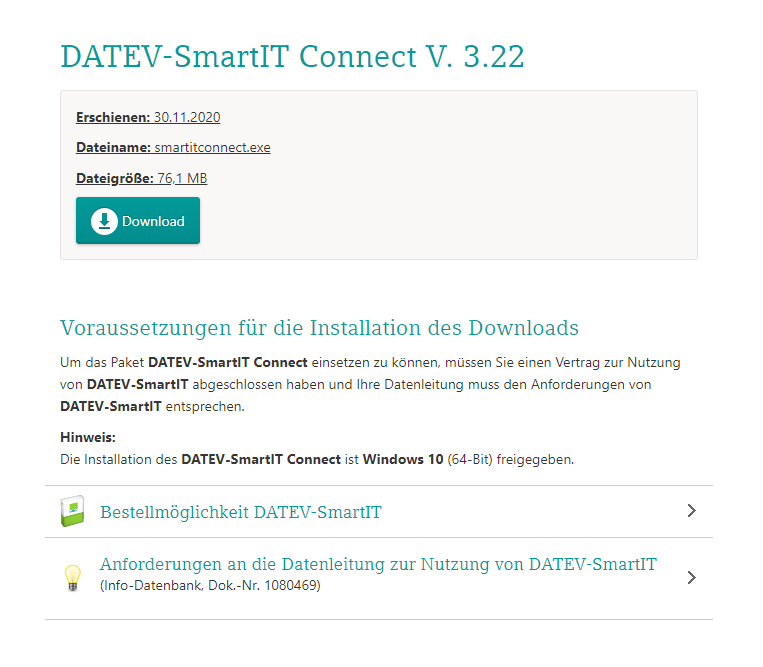

Im Downloadbereich wird Version 3.22 angepriesen:

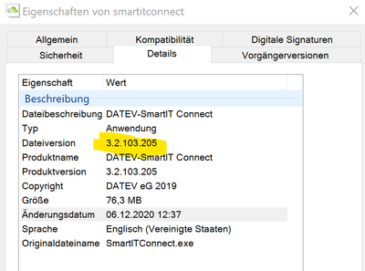

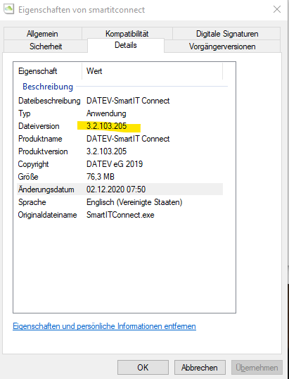

Der Download selber enthält Version 3.2.103.205 (war am Montag noch die 3.2.102.102).

@csuckow schrieb:
1. kommt der Updatehinweis immer wieder
Haben wir teils mit dem DATEVasp Zugangspaket auch 👍. Der Updatemechanismus läuft da wohl nicht sauber durch und hinterlässt alte Einträge, die wieder zum Update auffordern.

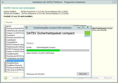

Aktuell wird jetzt die 6.83 per DFÜ Abruf verteilt 🙄
Schlurchz
Nachricht 5 von 14
1270 Mal angesehen
V. 6.83 ist nur für DatevASP gedacht und wird für die 'Normalsterblichen' nicht mehr zum Download angeboten
(siehe https://www.datev-community.de/t5/Technisches-zu-Software/Sicherheitspaket-6-83/m-p/187048/highlight/true#M15743 )
Nachricht 6 von 14
1243 Mal angesehen
@siro: Das war ein DATEV Fehler. Der Download für alle sollte zurückgezogen worden sein.

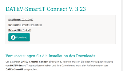

Hab gerade gesehen, auf der Download-Seite ist es jetzt die 3.23
Die Version der Datei kommt mir allerdings bekannt vor...
Nur zur Vollständigkeit: weiterhin wird damit das SiPa-Compact nicht aktualisiert

hallo csuckow,
Fehlerbild: "Updatehinweis erscheint weiterhin":
Im Falle, dass der Updatehinweis trotz Installation weiterhin erscheint, würde ich den Kontakt zum Service empfehle, um gemeinsam an den betroffenen Clients eine Lösung zu finden.
SmartITConnect: Versionsnummern/Änderungen
Die Bereitstellung einer neuen Version des SmartIT Connect war notwendig, da es wichtige Änderungen in dem Clientmodul gab, welches den Updatehinweis an den einzelnen PC`s steuert.

Bei aller Liebe @Andreas_Raab - leider setzt sich der "schludrige" DATEV Eindruck fort. Gleich einen Fehler gefunden:
Oder ich verstehe den Aufbau der Webseite nicht. Und oben steht aktuelle Version von ... und aufgelistet sind 3 Versionen. Okay? Würde ich doch eher nach dem Motto aufbauen: 1 aktuelle Version und dann ältere Versionen plus den aktuellen / letzten ChangeLog.

Und das Versionschaos von @csuckow gibt es dann noch immer? Ich lade Smart-IT mit Version 3.22, welche ich aber nirgends mehr finde, weil 3.22 = 3.2.103. Voll logisch 👍.

@Andreas_Raab Das mit dem Dokument zu den Versionen ist sehr passend. Die direkte Verlinkung auf den aktuellen Download wäre das Sahnehäubchen...
@metalposaunist  Bin gespannt wann jetzt noch jemand die Website im Downloadbereich anpasst...
DATEV-SmartIT Connect V. 3.23
