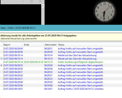

Es sind nur kleine Hotfixes und auf einem Gerät vielleicht nachzuholende Installationen.
-> Normale Netzwerk-weite Installation angestoßen (Master und Clinten  = Win 10 2004)
Wo - in aller Welt - kann man einstellen, daß die Clienten nach Freigabe sofort mit der Installation loslegen?
(Es gab schon Tage, wo es funktionierte, vor dem Funktionsupdate)
Vorgehensweise:
- Alle PC per WOL eingeschaltet
- Master- Installation gelaufen
- Alles freigegeben
- Warten auf ... worauf eigentlich
- ViWas Prüflauf angetoßen... läuft auf allen Clienten
?? Muß ich mich jetzt wirklich auf allen Clienten einloggen, um den Update. Manager manuell zu starten???
Bitte reparieren (und Kudos geben, für Jeden der das gleiche Problem hat)
15 Min. später.... (Überall eingeloggt)
... Alles manuell starten... Doch nicht Euer Ernst !!!
bei allen PC eingeloggt und "jetzt starten" angeklickt...
Ist das die Automatisierung, die uns Admins helfen soll, einen 5- Minuten- Job effizient ab zu arbeiten?
Nein...  gut 30 Minuten (incl. Warten) Turnschuh- Service für ein klitzekleine Service- Updates... geht's noch ???
(Da fällt der Uhr doch glatt der Sekundenzeiger ab...)

Hallo Herr Kolberg,
Kerngedanke bei der verzögerten Ausführung von Aufträgen ist es, den eventuell noch angemeldeten Benutzern die Möglichkeit zu geben Tätigkeiten am System abzuschließen und dann die Installation zu gewähren oder manuell zu starten.
Wie schon korrekt von @vogtsburger festgestellt, gibt es die Möglichkeit zentral festzulegen wie lange die Vorlaufzeit beim automatischen Start der Installation ist. Zu finden ist das Ganze unter dem Eintrag „Minuten bis zur interaktiven Installation“ in den Erweiterteten Einstellungen | Synchronisation im Installations-Manager. Eventuell an der Stelle auch die Einstellungen der maximalen Anzahl parallelen Installationen überprüfen.
Wenn das „Feld frei“ ist, und alle Systeme sofort installiert werden sollen, empfiehlt es sich zudem die Systeme vorab nochmal durchzustarten und im Anmeldebildschirm stehen zu lassen. Und – wieder richtig – das hilft auch bei der automatischen Anmeldung.
Mit minimaler Vorlaufzeit in den Einstellungen, keinem aktivem Benutzer, und den Systemen im Anmeldebildschirm kann eigentlich nichts mehr schiefgehen.🙂
Falls doch, gerne per Servicekontakt melden. Sollte es tatsächlich Probleme bei der Synchronisation geben, ist das in den Logs noch am besten ersichtlich.
Danke jedenfalls für den Input, das werden wir intern auch nochmal besprechen.
Viele Grüße,
Fabian Eisinger
Dieser Eintrag stellt sich bis jetzt leider immer wieder automatisch zurück wenn man ihn auf 0 stellt 😕
