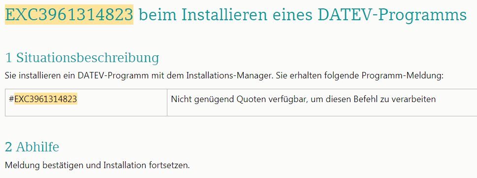

Gleich zu Beginn gab es zwar am Admin-PC eine hässlich aussehende Fehlermeldung:
Aber wie sich später herausgestellt hat, habe ich mit sicherem Instinkt das Problem 'gelöst' (ignoriert), also korrekt reagiert
Ich hatte ja schließlich nicht gewettet. Was interessieren mich die Quoten
Michael Vogtsburger
Der Info DB Artikel hat was...

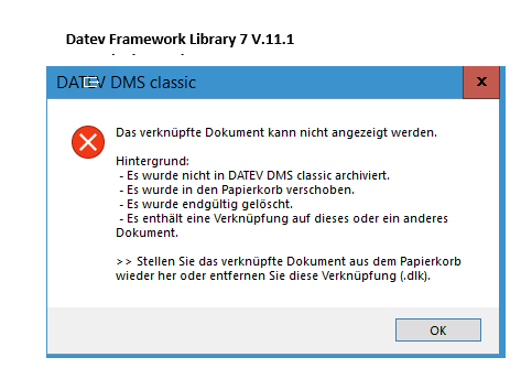

leider haben wir das nächste Problem nach der DVD 13.0. Wir arbeiten mit DMS classic und verwenden dort oft Links in E-Mails um Informationen, die in der DMS gespeichert sind, über Mails an die Mitarbeiter zu verteilen. So habe ich am Samstag die Mitarbeiter über das Update informiert und in der E-Mail war folgender Link enthalten:
Beim klick auf den Link erhält der Mitarbeiter leider die Meldung:
Umgehungsmöglichkeit: Aus der DMS Link per Mail versenden:
funktioniert weiterhin.
Servicekontakt ist angelegt.

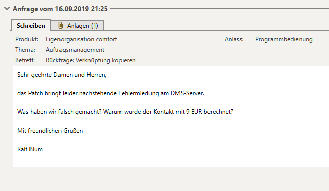

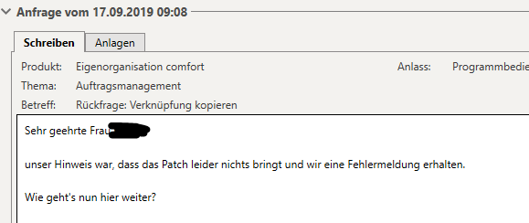

stand der Lösung unserer Probleme: leider noch keine.
Aufgaben: Da man im Servicekontakt leider den "Arbeitsplatz" nicht auswählen kann und es unter EO-Comfort so gut wie nie Probleme gibt ():, kann man auch hier nur wenig treffende Problemfelder (Thema) auswählen:
Ich hatte in meiner Not "Auftragsmanagement" ausgewählt. Und wurde auch zeitnah am Montag von einem netten Mitarbeiter zurückgerufen, der das Problem bei sich nicht nachstellen konnte, es aber dann im Rahmen einer Fernbetreuung bei uns doch erkannte. Er sei aber nicht zuständig, sondern die Kollegen vom Arbeitsplatz. Bei diesen Kollegen liegt nun unser Problem. Evtl. hätte ich sollen im Servicekontakt anstatt nach "Arbeitsplatz" mal nach "Ruheplatz" suchen sollen. Kennzeichnung in Programm Servicekontakt: "in Bearbeitung seit 16.09.2019 12:49". Problem ist aber nicht so wichtig.
Bezüglich unserem Link-Problem (sehr ärgerlich für uns, da oft genutzt) aus dem Arbeitsplatz bzw. der DMS classic hatten wir auch sofort einen Rückruf und auch einen Patch. Der darf allerdings nur eigespielt werden, wenn niemand angemeldet ist. Also Patch am Montag Abend gegen 20:30 von Zuhause aus (VPN NFC) eingespielt. Leider nach einer Stunde erfolglosem probieren (DMS-Server Dienste herunterfahren neu starten usw.) abgebrochen. Patch funktioniert nicht. Also wieder in den Servicekontakt und eine Rückfrage erfasst:
Antwort der DATEV:
Status: Rückfrage erledigt.
Ich hätte wohl besser das mit den 9 EUR nicht erwähnen sollen.
Also wieder Servicekontakt (Rückfrage) und folgendes erfasst:
Reaktion bisher: Fehlanzeige (noch nicht mal mit dem Symbol "in Bearbeitung" versehen). Vielleicht liest hier ja jemand von der zuständigen Abteilung hier mit und meldet sich.
Ralf Blum

DMS Links: Des Rätsels Lösung: Das Patch (Datev.DatevDms.Tools.DMSLinkViewer.exe) war gar keine EXE, die auf dem DMS Server auszuführen ist, sondern eine Austauschdatei die auf jedem WTS (Windows Server 2019) in das Verzeichnis: C:\Program Files (x86)\DATEV\PROGRAMM\K0005161 zu kopieren ist (als Admin) und dort eine vorhandene Datei ersetzt.
Auskunft des Mitarbeiters: mit dem nächsten SR Ende September wird die Datei automatisch ausgetauscht.
Jetzt funktioniert wieder alles.

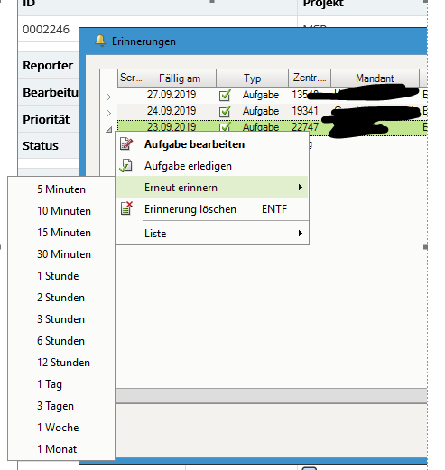

Weitere Anmerkung zu den Aufgaben:
Bisher ging das Verlängern einer Erinnerung mit einem klick. Nun ist es versteckt in der rechten Maustaste und wiederum dort im Menü "Erneut erinnern".
Mir ist unverständlich, wie man einen solchen Punkt so verstecken kann! Wer hat das programmiert und getestet? Das muss wieder geändert werden!

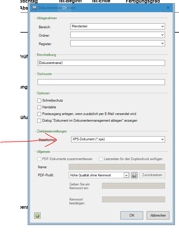

neues Problem heute:
Bei der Weitergabe aus dem Auskunftssystem (EO comfort) zur DMS clasic geht leider immer nachstehendes Fenster auf:
und als Dateiformat ist immer "XPS" eingestellt. Eine Silent-Übergabe als PDF ist nicht mehr möglich. Jedes mal muss händisch umgestellt werden auf PDF. System merkt sich leider Einstellung nicht.
Servicekontakt ist erstellt.

unser Problem vom Dienstag bezüglich der Weitergabe aus dem Auskunftssystem als XPS ist sei heute (Freitag) 12:30 zumindest "In Bearbeitung".
Wir setzen ein Programm "UltraMon" ein, das es uns über einen Button in der Programmleiste ermöglicht einzelne Programm vom linken auf den rechten Monitor mit einem Mausklick zu verschieben:
Dieses Programm funktioniert bei allen Anwendungen auch bei der DATEV. Aber seit dem Update der DVD 13.0 nicht mehr mit Lexinform. Der Button wurde hier wahrscheinlich von den Programmieren "überschrieben". Servicekotakt ist erfasst.

UltraMon und auch DisplayFusion lassen eine abweichende Einstellung je Programm zu. Einfach mal in den Systemeinstellung schauen.

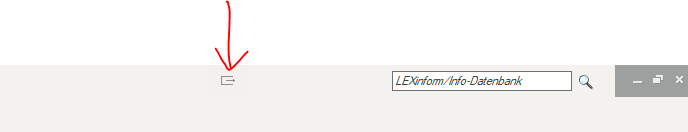

Danke für den Tip, aber Lexinform ist leider sehr stur. Den Button nach links oder rechts verschieben hilft bei allen Programmen, nur Lexinform schiebt sich vor die Button.
Umgehungsmöglichkeit: Hotky: F9

So eben Antwort per Mail von DATEV bezüglich Lexinform:
"nach Rücksprache mit unseren Entwicklern können wir Ihnen folgende Informationen weitergeben: Wir als LEXinform-Entwicklung haben weder Tests noch Erfahrung mit "UltraMon". Es ist nicht bekannt, dass zu DVD 13.0 Änderungen an der Programmleiste von LEXinform vorgenommen wurden. Im Unterschied zu anderen DATEV-Programmen setzt LEXinform bei der Hauptanwendung den WPF App Frame ein. Ob weitere DATEV-Programme diesen WPF App Frame einsetzen ist nicht bekannt (vielleicht DALY).
Zum Verschieben des LEXinform-Hauptfensters auf andere Monitore besteht nur die Möglichkeit, die üblichen Windows-Standard-Mechanismen zu verwenden."

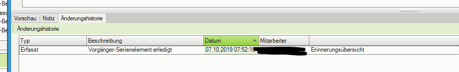

der Bereich "Aufgaben" wurde anscheinend neu programmiert. Der Fehlende Link zu den Aufgaben bei EO-Comfort (Aufgaben 1.) ist schon in der Entwicklungsabteilung.
Aufgaben 2.:
Bei einer Aufgabenserie wurde in der Vergangenheit die Erledigung immer in das Notizfeld eingetragen:
Das war der letzte Eintrag in dem wir nachvollziehen konnten, wer die tätliche Aufgabe erledigt hat. Unser Update haben wir am 14.09. durchgeführt. Eigentlich sollte für diese Zwecke nun in der Registerkarte "Änderungshistorie" etwas eingetragen werden. Dort wird aber immer nur die letzte Änderung eingetragen, aber es fehlt die "Historie"!
Auch hier ist die Entwicklungsabteilung per Servicekontakt informiert.
