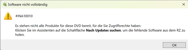

Vielen Dank. Hat leider nicht geholfen. Wenn ich stattdessen über "Installation vorbereiten" gehe, erhalte ich diese Fehlermeldung und eine rote Umrandung:
User069
249 Mal angesehen
Vielen Dank. Hat leider ebenfalls nicht geholfen.
