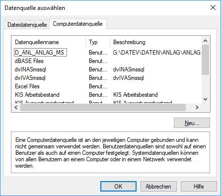

Für DATEV als weiteren Anhaltspunkt bei der Fehlersuche:
Wenn der Download abbricht ist im Hintergrund ein Fenster Datenquelle auswählen geöffnet. Sieht nach einem Problem mit dem alten Anlag aus.
Anbei die Screenshots:

Habe ein Dokument zu ODBC-Datenquellen gefunden #9222234 und auf dem Fileserver auch eine VIPDBCSH.dsn -Datei im Verzeichnis DATEV/DATEN/ZVWK.
Scheue mich aber hier etwas zu verbinden, da ich befürchte damit weitern Schaden anzurichten.
An den Admins ist schon lange nichts mehr gemacht worden.
Versuche den Download jetzt einmal von anderen PC's uns mit anderen Benutzern. Vielleicht hilft's

Nur um mal zu zeigen wie es dann aussieht:
