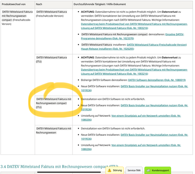

Um Himmels willen mir wird schlecht. Und wie korrigiere ich das, wenn sich jetzt herausstellt (wovon ich fest ausgehe) dass der Mdt das Falsche installiert hat? Kann ich das bei DATEV umstellen auf die nicht (ITU) Version? Oder was löst es aus, wenn der Mdt das umstellt von Version ohne ITU auf ITU.
Ich habe das Gefühl dieses Jahr werde ich dank Euch und der Probleme ein EDV-Profi. Lach...
Nachricht 10 von 10
329 Mal angesehen
Das müsste mit „drüberinstallieren“ gehen, wenn der Mandant die entsprechend als Master-SWM konfigurierte SmartCard hat:
Siehe Punkt 3.3
https://apps.datev.de/help-center/documents/1070668
Wenn es bei der Einzelplatz-Version bleiben soll, dürfe es reichen, einen Servicekontakt ans LC zu schreiben und um „Downgrade“ zu bitten.
Allerdings wird es ja einen Entscheidungsprozess gegeben haben, warum man sich für ITU entschieden hat, denn die hat ja ganz andere Einsatzszenarien (Mehrplatzfähig, Netzwerkinstallation etc.), als die Standard-Einzelplatzversion.
Von daher wäre jetzt erstmal zu klären, was denn gewollt war. Denn die ITU kann ja ganz anders eingesetzt werden.
