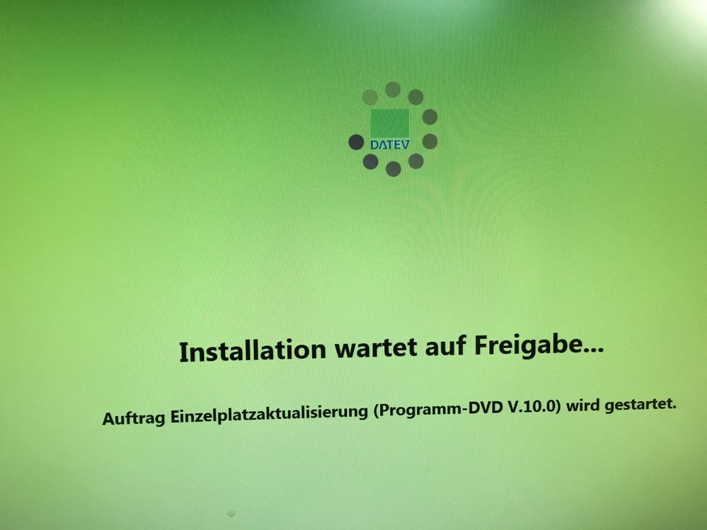

ich habe bei der Installation am Einzelplatz ohne Netz von DVD folgenden bebilderten Hinweis nach Neustart im Anschluss DVD1erhalten:

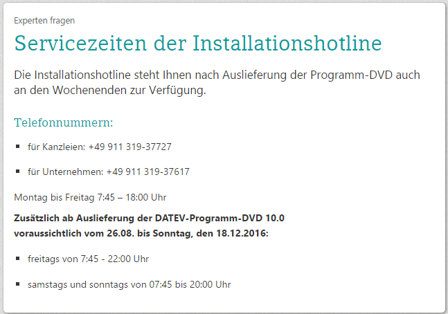

auch hierzu der Tipp (dort wird seit 7:45 auf Ihren Anruf gewartet...

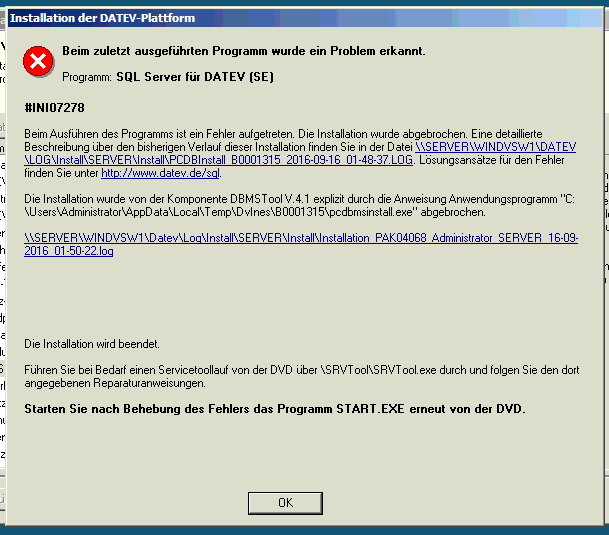

DATEV DVD 10.0 im File-Server Netz: Server 2008, Clients alle Windows 7:
Installation "hängt" schon bei der Plattform am Punkt SQL-Server für DATEV. Nach wegschiessen des Tasks und erneutem Versuch der Installation kommt u.g. Fehlermeldung. Nach kurzer Einsicht des Logs findet man das entsprechende Dokument zur Deinstallation "SQL-Server" und "Bereinigung".
Danach erneuter Versuch der DATEV Installation am FS. Dann lief´s durch.
Installation wurde  nicht Zeitoptimiert sondern "klassisch" begonnen.

    Die Installation der DATEV Programm-DVD bleibt ohne Fehlermeldung hängen, wenn ein im Netz freigegebenes DVD-Laufwerk am Windows 10 Rechner eingebunden und keine DVD eingelegt ist.
