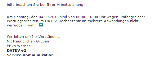

wie witzig:
Dann wird die Installationshotline am nächsten Sonntag ja schön Kaffeetrinken können: der DFÜ Abruf aus dem Installationsmanager ist auch betroffen; da außerdem auch keine Service TAN abgerufen werden kann, dürfen auch keine Auskünfte erteilt werden 😉
