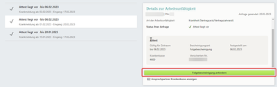

Alternativ zum Häkchen beim Erstellen einer neuen Abfrage ab dem Folgetag der vorherigen Bescheinigung, wäre auch eine Schaltfläche praktisch, über die man einfach per Klick (evtl. plus Bestätigung der angezeigten Daten für den Abruf) die Folgebescheinigung anfordern kann.
So in der Art:
