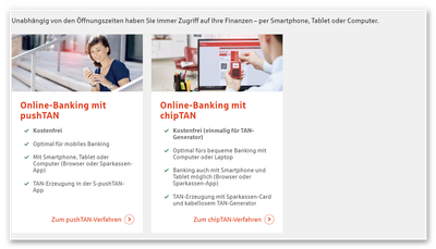

Hallo @metalposaunist ,
folgende Verfahren bietet die betreffende Sparkasse - neben EBICS - noch an :
chipTAN ist momentan im Einsatz und das alternative pushTAN-Verfahren gehört zu den o.g. nicht wirklich sicheren mTAN-Verfahren, wie wir ja schon festgestellt haben.
Mag in diese Kategorie gehören aber alles, was man mit einem Smartphone machen kann mit Apps (z.B. auch der Microsoft Authenticator) sind meiner Meinung nach das sicherste, was es aktuell gibt. Im Artikel des BSI geht man auf die smsTAN ein. pushTAN @rvh ist aber was ganz anderes. Bei pushTAN installieren Sie sich eine App aufs Smartphone und koppeln diese mit dem Online Banking der Bank. Sobald Sie eine Überweisung ausführen wollen, wartet der Auftrag so lange, bis Sie in die App gehen, welche via Passwort geschützt wird und in der App den Auftrag mit 1 Wisch oder Klick freigeben. Fertig. Das geht innerhalb von wenigen Sekunden. 1000x besser als die Flickergrafik.
Nachteil: ich meine, es ist ein Smartphone nötig. Wenn das für Sie okay ist, kann ich Ihnen nur raten umzustellen. Wie das bei Mandanten aussieht, muss das Mandat entscheiden. Da ist es mit Smartphones immer etwas schwierig.
Ich selber hatte erst das TAN Verfahren, dass so ähnlich wie ein QR-Code funktioniert. Geht auch ratzfatz. Jetzt bin ich selber bei pushTAN bei der comdirect. Beim pushTAN entfällt sogar die Eingabe einer TAN. Super angenehm.
