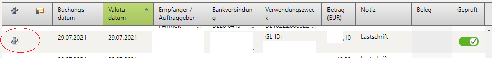

Habe das gleiche Problem, den gleichen Wunsch wie K_Baeuerle.
@maka: Bei uns werden die LS über den ZV an die Bank gesendet und Zahlungsaufträge im RZ speichern ist angehakt, in Bank online alle Einstellungen ebenfalls vorgenommen. Leider bleiben die Kontoumsätze der LS ungeprüft. Zusätzlich nervig: Man kann keine Kontoumsätze in Masse markieren, um sie im Block auf geprüft zu setzen.

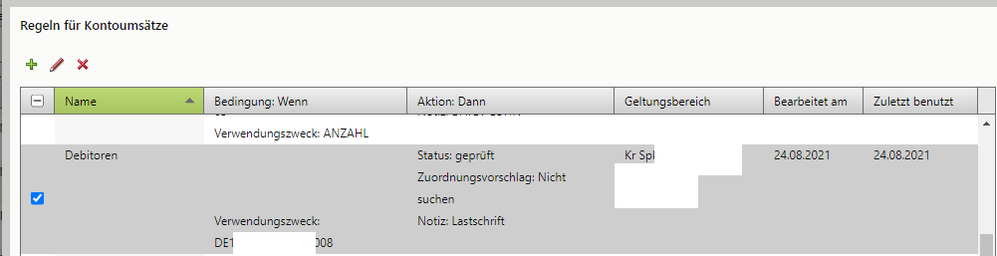

@gto Leider übermitteln wir keine Lastschriften mehr über DATEV. Wir exportieren diese in S-Firm. Kann es jetzt also nicht mehr nachstellen.
Allerdings kann die Regel so hinterlegen werden, dass im Verwendungszweck nur die Gläubier ID stehen bleibt, alles andere wird entfernt. So werden alle Lastschriften automatisch als geprüft markiert:
Vielleicht hilft das weiter.

@maka: vielen Dank! Ich habe jetzt eine Regel angelegt. Mal sehen, ob es das nächste Mal funktioniert. Bei Lastschriften könnte das funktionieren.
