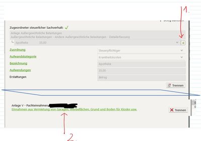

Als Steuerberater möchte ich auch bei nur angehefteten Belege (drag and drop) den Button "Wechsel ins zugehörige Formular" sehen und benutzen können:
Ohne diesen Button kann ich die angeheftete Formularstelle nicht finden!
Des weiteren hätte ich gerne auch noch die Möglichkeit nach der lediglichen "Anheftung" den Betrag in digitale Belege nach zu erfassen und mit dem Button "Übernehmen" ins ESt-Programm einfügen zu können.

blum
273 Mal angesehen
Hallo Herr Hermann,
Herr Wielgoß hat es schon gut beschrieben.
Bei einem "verknüpften Beleg" (mit Betragsübernahme) greift der Button "1." um vom Programm digitale Belege in die Formularzeile des Programmes ESt zu springen (gute Funktion; super Funktion bei zwei Monitoren).
Wenn man nun einen Beleg lediglich per drag and drop "anheftet" (ohne Betragsübernahme), so ist obiges Feld "1" nicht sichtbar, sondern ganz am unteren Rad des Monitors erscheint dann der Link "2".  In meinem oben eingefügtem Bild habe ich das etwas zusammengeschoben (die dortige Konstellation gibt es natürlich so nicht, sondern ist von mir von zwei Belegen zusammenkopiert). Wenn diese beiden Links näher zusammen wären (ähnlich wie in meinem Bild, so würde man das auch noch schell erkennen (evtl. auch so "Blinde Nasen" wie ich). Wir haben alle 27 Zoll-Monitore und da ist am unteren Rad des Monitors schon sehr weit weg vom obigen Button "1".
Da war ich anscheinend "Blind". Sorry DATEV.
Ich würde mir aber, obwohl somit die von mir geforderte "Grundfunktion" vorhanden ist, wünschen dass der Button bzw. der Link immer an der gleichen Stelle (oder sehr beieinander) steht. Evtl. ein DATEV grüner Button für einen "verknüpften Beleg" (mit Betragsübernahme) und einen blauen Button (ohne Betragsübernahme) für die lediglich per drag and drop "angehefteten" Belege (natürlich inkl. dem Hinweis, zu welchem Formular es verknüpft ist).
Wenn es dann nach dem drag and drop noch die Möglichkeit gäbe einen Betrag in digitale Belege zu erfassen (natürlich nur bei einem angehefteten Belege zu einem Betragsfeld in ESt) und dann der Button "Übernahme" aktiv würde und sich danach die Farbe von "blau" auf "grün" ändern würde, wäre es nach meiner Meinung perfekt.
Ralf Blum (der nie Zufriedene)
