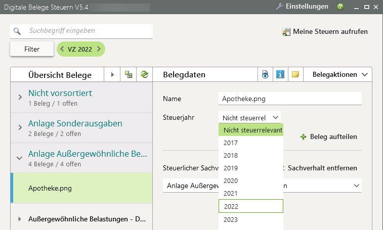

Hallo @taxadvisor ,
der Status "nicht steuerrelevant" wird im Programmteil Digitale Belege Steuern in DATEV Einkommensteuer hinterlegt. Ist ein Beleg in Digitale Belege Steuern ausgewählt, haben Sie die Möglichkeit im Drop-Down Menü unter "Steuerjahr" den entsprechenden Beleg als nicht steuerrelevant zu kennzeichnen.

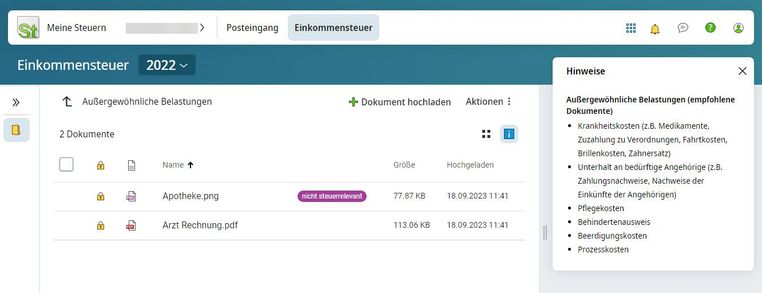

Seit Juli 2023 werden Belege, die in Digitale Belege Steuern als nicht steuerrelevant markiert werden, auch in Meine Steuern als nicht steuerrelevant gekennzeichnet. Mandant:innen können so schnell erkennen, welche Belege sie zukünftig nicht mehr hochladen müssen.
