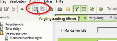

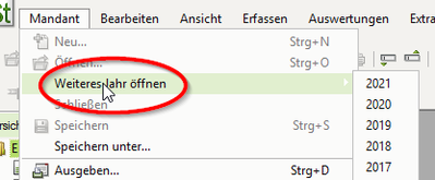

@Nicola_Teich Ich ergänze diesen Wunsch nochmal wie folgt:
Bei der angedachten Funktion "Jahresübernahme" wäre es für uns auch große Hilfe, wenn die Dokumente damit - ähnlich wie Aufträge in EO-Comfort - fest mit einem Vorgänger und Nachfolger verknüpft werden.
Und zwar in der Form, dass ich z.B. aus der Vorgangsmappe (oder z.B. Excel-Datei JA-Arbeitspapiere) "Jahresabschluss 2022" in den Vorgänger "Jahresabschluss 2021" (oder früher) blättern bzw. diesen öffnen kann. Und zwar ohne das Dokument verlassen zu müssen und ohne die Suchmaske bedienen zu müssen.
Gerne auch in beide Richtungen, also z.B. der Wechsel aus der Vorgangsmappe 2022 in den schon vorhandenen Nachfolger 2023.
Ähnlich wie hier im Auftrag EO Comfort:
Oder wie im Steuerprogramm:
