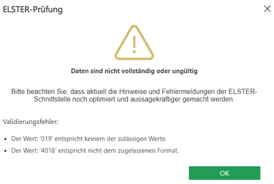

In meinem Fall (Eigentumswohnung mit 10/500 MEA am Grundstück) erhalte ich immer folgende Validierungsfehler:
Es wäre schön zu wissen, was die Fehler bedeuten. Um eingetragene Werte handelt es sich hierbei nicht. Ich habe heute die Erklärung exakt über ELSTER nachgebaut. Dort erhalte ich keine Fehler und kann sofort übermitteln... 😞

Hallo @cha ,
eine kurze Rückfrage zu Ihrem Fall.
Lebt der Eigentümer im Ausland?
019 ist die getroffene Auswahl des Landes: Australien.

Hallo Christian,
ja genau, der Eigentümer lebt in Australien. Die Postleitzahl habe ich um eine 0 auf fünf Stellen erweitert, sodass die untere Fehlermeldung nun nicht mehr erscheint.

Ändere ich das Land von Australien auf Deutschland erhalte ich eine positive Validierung und könnte die Erklärung übermitteln. Also ist die Übermittlung von Erklärungen bei ausländischen Grundstückseigentümern über GrundsteuerDigital nicht möglich.
Wird sowas im Rahmen der Entwicklung nicht vorher getestet?

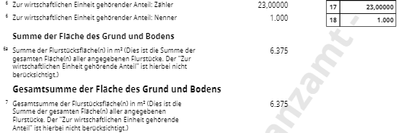

  1. Was muss ich eingeben, wenn Wohnungs- oder Teileigentum vorliegt. Muss ich dann die Gesamtfläche des Grundstücks und den Anteil eingeben oder muss ich die anteilige Fläche selbst ausrechnen (wie im ErbSt-/SchSt-Programm)? Folgendes steht auf der ElSter-Erklärung und würde darauf hinweisen, dass die erste Methode die richtige wäre. Liege ich da richtig?
  2. Ich würde bei dem Fall gerne 23,8/1000 erfassen. Erfassen kann man es, abspeichern auch, es kommt keine Fehlermeldung, aber tatsächlich speichert er die Nachkommastellen nicht. Deshalb erscheint in der Erklärung 23 statt 23,8. Vermutlich stehen im Formular aber nicht umsonst fünf Nachkommastellen, wenn man einfach abrunden dürfte.

steuerliche ID-Nr. liegt vor und ist eingetragen. In ELSTER ist die Erklärung auch kein Problem. Nur über GrundsteuerDigital wird das Land Australien als Fehler ausgewiesen.
