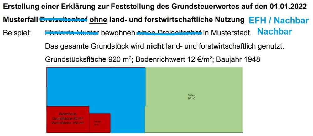

Hier eine schöne Anleitung vom Finanzamt Thüringen. Meines Erachtens funktioniert das schon: 100 qm Wohnfläche und 5.000 qm Wiese.
TobiLanger
Nachricht 25 von 36
62012 Mal angesehen
In der Anleitung/Beispiel wird aber die ganze Fläche (920qm) angegeben. Demnach wird sicherlich das ganze Grundstück als bebaute Fläche gewertet. Oder habe ich jetzt was falsch verstanden?
Nachricht 26 von 36
61704 Mal angesehen
@moeller ,
das o.g. Beispiel sitzt bei mir noch wie eine Fischgräte 'quer im Hals'.
Da diese Konstellation doch so oder in ähnlicher Form recht häufig vorkommt, wirft dieses Beispiel mehr Fragen auf als es Antworten gibt 😉
Angenommen, ein Nachbar hätte ebenfalls ein Grundstück gleicher Größe, aber nur bebaut mit einem Einfamilienhaus+Garage (gleiches Baujahr, Wohnfläche 150 m², Garage 30 m²), aber keine Nebengebäude, keine Scheune, kein Hof.
Die Feststellungsbescheide der beiden benachbarten Grundstückseigentümer wären dann betragsmäßig wohl identisch
... und genau das ist die Fischgräte, die mir (noch) im Hals steckt 😎
P.S.
... dass bei diesem Beispiel des Finanzministeriums Thüringen die Fläche des Gartens exakt 50% der gesamten Grundstücksfläche ausmacht, ist eher missverständlich als hilfreich.
Es geht hier ja um 1 Flurstück, 1 Aktenzeichen, 1 Bodenrichtwert
