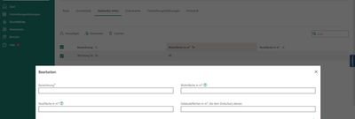

Heute morgen ist mir aufgefallen, dass ich beim Anlegen des Mandanten bei der Steuernummer keine Trennstriche benutzen kann. Screenshot zeigt die Anlegemaske.
Wenn ich aber den Mandanten angelegt habe und dann auf bearbeiten gehe, dann plötzlich läßt dass Feld Trennstriche zu.
Hat jemand anders das Problem auch ? Und @ChristianVosfino Kann man hier was machen ?

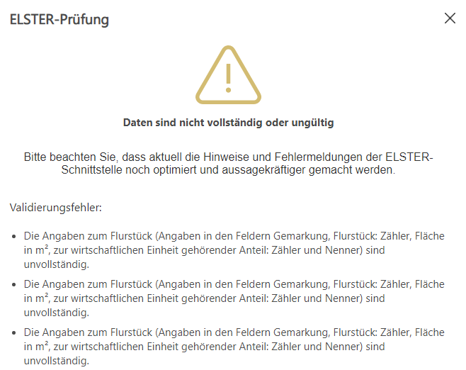

Und noch ein Fall aus der Praxis :
Wir haben einen Mandanten der ein Grundstück hat, was im Grundbuch allerdings mit Fläche "0" vermerkt ist. Siehe Brief vom Finanzamt. Alles schön in Grundsteuer Digital Eingetragen.
Und GrundsteuerDigital gibt mir diese Fehlermeldung. Daraufhin habe ich das Feld Fläche in m² mit jeweils "0" belegt, damit es nicht leer bleibt. Die Fehlermeldung bleibt leider bestehen.
Freue mich auf eine Rückmeldung, wie damit umzugehen ist.
