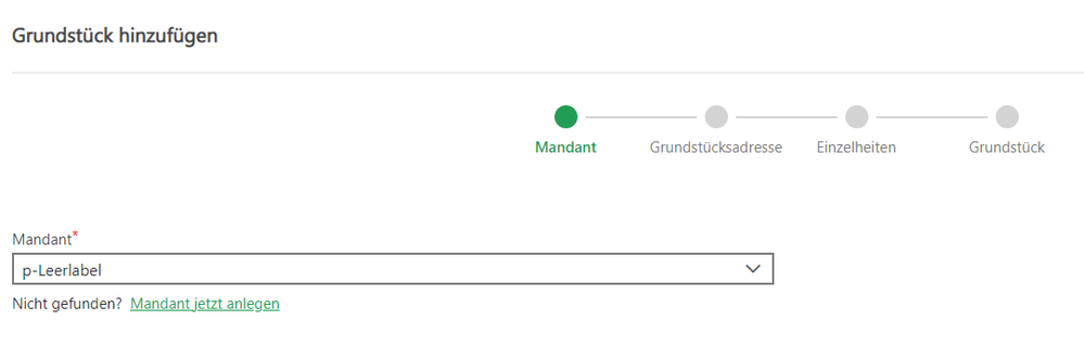

Sehr geehrter @ChristianVosfino ,
ab wann kann ich Grundstücke manuell anlegen.
Ich habe es gerade probiert. Ich scheitere bereits am ersten Punkt. Ich kann nämlich nicht auswählen, zu welchem Mandant ich ein Grundstück anlegen möchte.

@martin65 Die Mandanten müssen entweder manuell angelegt oder über Basisdaten Online eingespielt werden

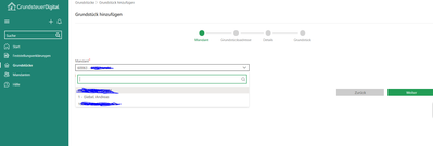

@Andreas_Giebel
Die Mandanten sind angelegt und liegen unter dem Punkt "Mandanten" vor, können aber nicht , beim Anlegen eines Grundstückes ausgewählt werden.

@martin65
Komisch hier klappt es

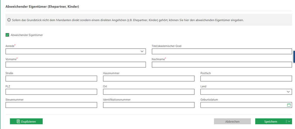

Wie muss ich den die Mandantendaten in grundsteuer-digital übernehmen z.B. 60010 das ist die MandantenNr. von Volker u. Angelika Knaven für unsere Steuererklärungen etc. - gleichzeitig gehört meiner Frau das Haus "Alleine" Angelegt ist der Mandant unter natürliche Person und Einzelunternehmer. Kann ich die Daten für die Grundsteuererklärung machen oder muss ich eine neue Mandanten Nr. nur für meine Frau als natürliche Person anlegen?
Andreas_Giebel
Nachricht 41 von 42
516 Mal angesehen
Andreas_Giebel
Nachricht 42 von 42
514 Mal angesehen
@SSS Hier gibt es die Möglichkeit einen abweichenden Eigentümer einzutragen
