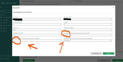

lukasklein
3303 Mal angesehen
Hallo Herr Günther,
Danke für Ihren Hinweis. Den Anteil des Ehegatten an der wirtschaftlichen Einheit mit 1/2 einzutragen leuchtet mir ja auch ein. Leider kann ich unter der Rubrik Eigentümer nur jedem Ehepartner 1/2 am Grundstück zuordnen.
Könnten Sie mir sagen, wo die 1/2 an der wirtschaftlichen Einheit in Grundsteuer Digital einzutragen ist?
guenther
3266 Mal angesehen
Bei Eigentümer je Ehegatte 1/2 ist richtig.
Beim Grundstück muss bei Zähler und Nenner je eine 1 - also 1/1 eingetragen werden, siehe Screenshot:
mfg Thomas Günther
