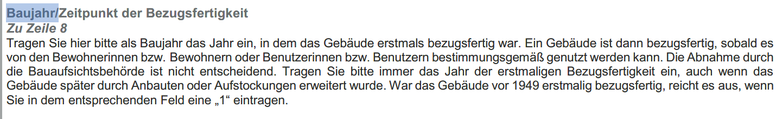

In der Anleitung zu den Vordruck steht folgendes zum Baujahr:

Welchen Zusammenhang sehen Sie zwischen den Angaben der Grundsteuererklärung, und der Abschreibungsberechnung? Was genau soll da konsolidiert werden? Die Definition von Baujahr? Kriegen wir dann auch 80 Jahre Nutzungsdauer wie in Anlage 38 BewG?
Nochmal ganz simpel erklärt:
Baujahr ist das ursprüngliche Jahr der Bezugsfertigkeit.
Anbau und Erweiterung führen nur zu mehr Wohnfläche.
Kernsanierung ist nur zu bejahen, wenn absolut alles neu gemacht wird und nur noch die Wände stehen geblieben sind.

Bei der Definition von Baujahr steht schwarz auf weiß, dass eine Aufstockung irrelevant ist. Und es wird im Formular explizit nach dem "Gebäude" gefragt, nicht nach der wirtschaftlichen Einheit.
Nehmen wir mal an, mir würden alle Wohnungen gehören. Dann hätte ich ein Mietwohngrundstück, Baujahr vor 1948.
Jetzt möchte ich eine Wohnung verkaufen, und lasse das Grundstück teilen. Immer noch mein Mietwohngrundstück mit Baujahr vor 1948.
Jetzt verkaufe ich die oberste Wohnung. Ich hab dann Wohnungseigentum unten, und der Käufer hat Wohnungseigentum oben. Dann ist das immer noch ein Haus mit Baujahr vor 1948. Durch eine Teilung wird das Wohnungseigentum nicht um 50 Jahre jünger, und die Grundsteuer entsprechend wesentlich teurer.

Freiwillig Kernsanierung zu bejahen halte ich für grob fahrlässig und ist aus meiner Sicht ein Beratungsfehler. Die Definition lässt sehr viel Interpretationsspielraum.
Die Gebäude sind meiner Meinung nach so lange nicht kernsaniert, bis ein Sachverständiger vom Finanzamt vor Ort das Gegenteil beweist.
