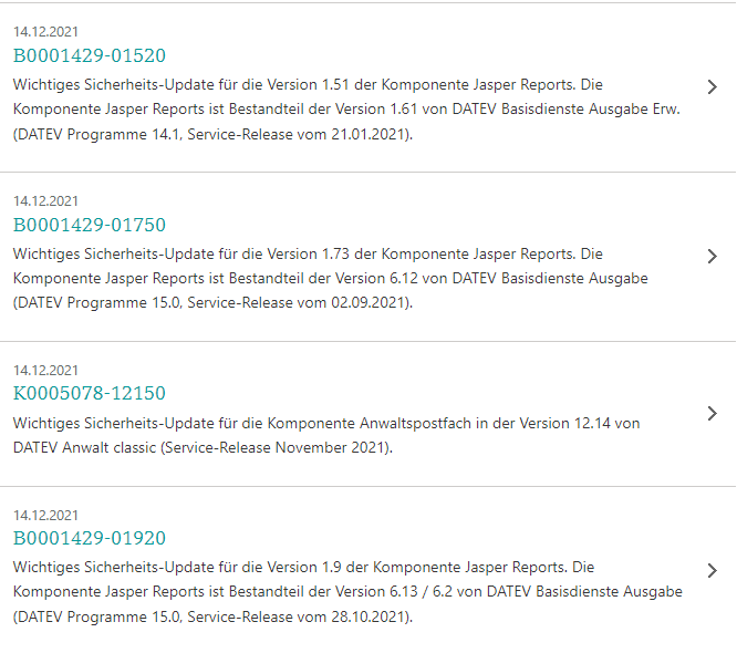

Hallo @zippo ,
hier finden sie die entsprechenden Hotfix-Beschreibungen. Vielleicht hilft Ihnen das weiter.

ich brauche bei zwei Steuerbüros den Hotfix B0001429-01920 der wird mir da nicht angezeigt.

Nachricht 69 von 204
3368 Mal angesehen
für Jasper gibt es verschiedene Hotfixes. Es wird wohl nur das angezeigt, das zur installierten Version passt.
Leider ist das für das Anwaltspostfach nicht so. Da gibt es nur einen Patch für die 12.14.

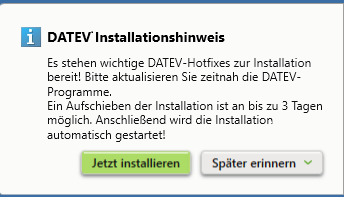

schon mal eine kleine Vorwarnung:
Ab 0:00 Uhr heute Nacht erhalten alle Anwender für die sicherheitsrelevanten Hotfixes beim Systemstart die folgende Programm-Meldung. Die Installation kann maximal 3 Tage aufgeschoben werden...
Stefanie Herold

Nachricht 87 von 204
2019 Mal angesehen
Sehr geehrte Frau Herold,
Sie wissen, ich schätze Sie sehr. Aber warum wird diese Info Heute um ca. 18:00 Uhr herausgegeben und nicht - ein bißchen - früher?
Schöne Grüße aus Südbaden
Nachricht 88 von 204
1986 Mal angesehen
da wird doch wohl hoffentlich nichts automatisch installiert und der Server neu gestartet?
Um die Uhrzeit laufen bei uns sämtliche Datensicherungen, die auf keinen Fall durch einen aus Nürnberg initiierten Neustart unterbrochen werden dürfen!
pascal_duennebacke

Nachricht 90 von 204
1958 Mal angesehen
Nach Ablauf der 3 Tage werden nur die Hotfixes automatisch installiert. Diese lösen weder einen Datentrafo noch einen Neustart aus.
Ich persönliche würde die Hotfixes jedoch schon aus Security-Gesichtspunkten zeitnah installieren und nicht auf die automatische Installation warten.
