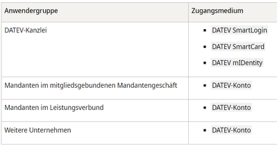

Hmmm... das wundert mich jetzt ein wenig, da für eine DATEV-Kanzlei die Registrierung per DATEV-Konto gar nicht vorgesehen ist:
DATEV E-Rechnungsplattform bestellen und einrichten - DATEV Hilfe-Center

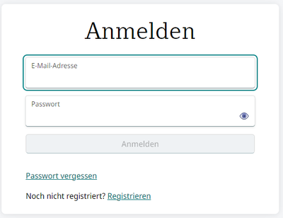

nur um sicher zu gehen, da Sie "Benutzername" schreiben und es da oft zu Verwechslungen kommt. Die Anmeldeseite sieht bei Ihnen so aus?
Und Sie bekommen eine IAM-Fehlermeldung?
Ihr beschriebenes Vorgehen zur Anmeldung wäre korrekt. Vielleicht ist das Passwort doch nicht das erwartete, z. B. durch anderes Tastaturlayout am 1. PC oder ähnlich? Also würde ich das Passwort mal an einem der anderen PCs zurücksetzen: DATEV-Konto: Passwort vergessen - DATEV Hilfe-Center

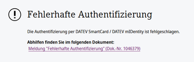

Ich habe den Login heute nochmal an den anderen PCs probiert (ohne das Passwort zurückzusetzen) und siehe da, es hat plötzlich funktioniert! Bei einigen PCs habe ich nach dem Klicken auf den Link (https://e-rechnungsplattform.apps.datev.de/) zwar direkt den im Screenshot abgebildeten Fehlerhinweis erhalten, aber durch einen Wechsel des Browsers habe ich wieder das gewohnte Fenster zur Auswahl der Anmeldeverfahren erhalten. Vermutlich ist hier fälschlicherweise der Login über SmartCard / mIdentity im Browser voreingestellt.
Bei der Meldung wird definitiv direkt die Anmeldung mit SmartCard versucht. Das gespeicherte Anmeldeverfahren können Sie hier wieder auf "jedes Mal fragen" ändern: https://apps.datev.de/cookie-settings (ausführliche Anleitung: Anmeldeverfahren festlegen oder ändern - DATEV Hilfe-Center)
