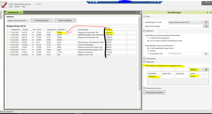

Anbei ein Blick auf die Einstellung der Software:
*Testdaten
Die Datei im DATEV-Format kann dabei über Unternehmen online ausgetauscht werden (z. B. wenn der Mandant im Rahmen einer Auftragsbuchführung das Programm anwendet) oder direkt von ISWL Beleg2Buchung in die Stapelverarbeitung importiert werden (wenn das Programm dort angewendet wird wo auch das Rechnungswesen installiert ist).
Im Prozess der Verarbeitung der Daten wird für jeden Beleg eine ID vergeben. Die ID wird in der Spalte Beleglink der Datei im DATEV-Format eingefügt. Zusätzlich wird ein Zip-Ordner mit den Belegbildern und einer document.xml generiert. Dieser Zip-Ordner muss mit dem Belegtransfer ins DUO geladen werden (wie bei der xml-Schnittstelle online).
Eine Ergänzung zu Chrisocki habe ich noch:  Eine Verarbeitung der Datei im DATEV-Format ist nicht nur über die Stapelverarbeitung möglich, sondern auch über die Buchungsvorschläge - damit können unvollständige Datensätze mit Hilfe von Lerndateien vervollständigt werden. Außerdem ist unkompliziert ein nachträgliches Aufteilen möglich.
Alles in allem funktioniert die Anwendung in meinen Augen sehr gut.

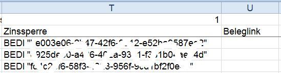

Nachtrag:
... inzwischen bin ich auf dem Weg, aber noch nicht am Ziel 😉
Das Tool wirkt zwar etwas 'wortkarg' und 'streng', lässt sich aber dann doch dazu bewegen, Digitale Belege den jeweiligen Buchungen zuzuordnen, allerdings nur, wenn man ihm das 'Futter' schmackhaft macht.
Die Ergebnisdateien (nach der "Verarbeitung") sind offenbar schon 'fix und fertig' zum Hochladen.
Allerdings steckt in meinem finalen Buchungsstapel noch ein offensichtlicher Fehler.
Die Beleglinks stehen in der Spalte "Zinssperre" und nicht in der Spalte "Beleglink" (knapp daneben ist auch verfehlt !😄)

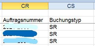

vielleicht 'freut' sich der PayPal-Zahlungsdatenservice ja auch noch über die Einträge in den  Feldern "Auftragsnummer" und "Buchungstyp"
Ich werde wohl die PayPal-Transaktionsnummer dort hineinsetzen (müssen)

Ich vermute, dass es sich bei Ihrer Datei nicht um eine Datei mit aktuellem DATEV-Format handelt.
In der aktuellen Version des DATEV-Formats ist die Spalte T der Beleglink (mindestens seit es die ReWe-Version 5.0 gibt).
Die erforderliche ReWe-Version für den Import der Datei erkennen Sie in der Headerzeile in Spalte B. Wenn dort eine Zahl kleiner als 500 steht (die 500 bedeutet, die Datei ist für Importe in ReWe-Versionen ab 5.0 geeignet), handelt es sich um eine alte Formatvorlage.
Eine Datei mit aktuellem DATEV-Format hätte einen Eintrag von 700 in Spalte B (importierbar ab ReWe-Version 7.0 bis zur heute gültigen 9.2).

Wow, vielen Dank, @eliansawatzki ,
... klingt guuut, werde ich checken ...
... ich hatte gehofft, dass ein CSV-Routinier oder eine -Routinieuse eine 'zündende' Idee hat, und tatsächlich ...
... auf die Version der gelieferten CSV-Datei habe ich zwar keinen direkten Einfluss, aber ich kann vorerst die Spalteninhalte 'zurecht-rücken'.
Nachtrag:
... sorry, ich hatte mir anscheinend selbst 'ein Ei gelegt'
In der Original-CSV-Datei befindet sich in der Spalte "T" doch die Feld-Überschrift "Beleglink"
... mir ist anscheinend die CSV-Tabelle verrutscht, da ich Feldinhalte 'auseinanderschneiden' und in andere Spalten verteilen musste
... aber Ihr Tipp hat mich dann wieder in die richtige 'Spur' gebracht
Nochmals danke, @eliansawatzki
