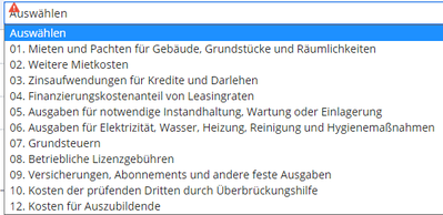

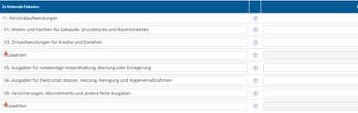

ich wollte gerade einen Überbrückungshilfe III Antrag absenden und nun habe ich lauter Fehlermeldungen im Bereich "Förderhöhe erfassen".
Den Antrag habe ich am 07.06.2021 eingegeben, alles fertig gemacht und die Erklärung ausgedruckt. Nun hat der Mandant unterschrieben und ich wollte nur noch die Datei hochladen und den Antrag abschicken.
Im Bereich "Förderhöhe erfassen" sind jetzt aber die Zuordnungspunkte total verschoben.
Also der Punkt "Personalaufwendungen" wird ja automatisch eingefügt, wenn man das Häckchen setzt, aber das war bis jetzt immer Punkt 12, jetzt ist es Punkt 11.
Der Eigenkapitalzuschuss erschien ja auch automatisch, wenn die Anforderungen erfüllt waren. Das war immer Punkt 23. Jetzt ist gar kein Punkt mehr dafür vorgesehen.
Punkt 4 mit den 50% der Abschreibungen ist jetzt auch weg. Punkt 4 ist jetzt der Finanzierungskostenanteil für Leasingraten und die Abschreibungen haben gar keinen Punkt mehr.
Durch diese Änderungen habe ich jetzt natürlich lauter Fehlermeldungen, weil ich angeblich keinen Punkt ausgewählt habe.
Ich habe auch gegooglt, aber es gibt doch noch keine neuen FAQs oder irgendwelche Ankündigungen das schon wieder Änderungen sind, oder hab ich da was total verpasst oder nicht gefunden?
Oder ist das vielleicht nur ein Fehler bei mir? Habt Ihr das auch?

Fehler ist beim BMWi bekannt, Behebungsdauer allerdings leider unbekannt.
@andrereissig  schrieb:
Da scheint die Programmierung etwas im Portal zerschossen zu haben. Habe das gleiche Problem beim XML-Upload für einen Neuantrag:
Die Reihenfolge ist komplett durcheinander. Die DATEV (und bisher auch das Portal) waren so sortiert:
  1. Mieten und Pachten für Gebäude, Grundstücke und Räumlichkeiten, die in unmittelbarem Zusammenhang mit der Geschäftstätigkeit des Unternehmens stehen. Kosten für Privaträume sind nicht förderfähig.
  2. Weitere Mietkosten, insbesondere für Fahrzeuge und Maschinen
  3. Zinsaufwendungen für betriebliche Kredite und Darlehen
  4. Handelsrechtliche Abschreibungen auf Wirtschaftsgüter des Anlagevermögens in Höhe von 50 % des Abschreibungsbetrages.
  5. Finanzierungskostenanteil von Leasingraten
  6. Ausgaben für notwendige Instandhaltung, Wartung oder Einlagerung von Anlagevermögen und gemieteten Vermögensgegenständen, einschließlich der EDV
  7. Ausgaben für Elektrizität, Wasser, Heizung und Reinigung
  8. Grundsteuern
  9. Betriebliche Lizenzgebühren
  10. Versicherungen, Abonnements und andere feste betriebliche Ausgaben
  11. Kosten für prüfende Dritte, die im Rahmen der Beantragung der Corona-Überbrückungshilfe anfallen
  12. Personalaufwendungen im Förderzeitraum, die nicht von Kurzarbeitergeld erfasst sind, werden pauschal mit 20 % der Fixkosten nach Ziffer 1 bis11 gefördert.
  13. Kosten für Auszubildende
  14. Bauliche Modernisierungs-, Renovierungs- oder Umbaumaßnahmen bis zu 20.000 € pro Monat zur Umsetzung von Hygienekonzepten
  15. Marketing- und Werbekosten (max. in Höhe der entsprechenden Ausgaben im Jahre 2019)
  16. Provisionen (nur für Reisebranche)
  17. Ausfall- und Vorbereitungskosten (nur für Reisebranche oder Veranstaltungs- und Kulturbranche)
  18. Warenwertabschreibungen für verderbliche Ware oder Saisonware (nur für Einzelhandel, Hersteller, Großhändler und Gastronomiebetriebe)
  19. Kosten für Unternehmen der Pyrotechnikindustrie (nur für Unternehmen der Pyrotechnikindustrie)
  20. Lager- und Transportkosten (nur für Unternehmen der Pyrotechnikindustrie)
  21. Investitionen für Digitalisierung
  22. Anschubhilfe (nur für Reisebranche oder Veranstaltungs- und Kulturbranche)
  23. Eigenkapitalzuschuss
  24. Ausgaben für Hygienemaßnahmen (FAQ Nr. 16)
Nun sind die Felder im Portal so sortiert:
Die Abschreibungen, sonst Feld Nr. 4, fehlen, dadurch rutschen die Abschreibungen an die Position der Leasingraten, was aber eine falsche Bezeichnung ist. Dadurch springt das Feld hier auf "Auswählen".
Die Punkte nach Position 12 sind ganz verschwunden, man kann also keine Baulichen Maßnahmen oder Marketingkosten mehr angeben - also noch mehr Feldverschiebungen.
Im Moment lassen sich also keine Anträge mehr erfassen, wenn man Kostenpositionen nach Nummer 12 erfassen will. Und durch die fehlenden Abschreibungen verrutschen alle nachfolgenden Feldnummern.

Für den Fall, dass jemand darauf wartet - eben ging es wieder. Ich musste zwar alle fehlenden Felder ergänzen - was aufgrund des Rollup-Menues aber ziemlich schnell ging. Weiterhin berechnet das Portal die Personalkosten und den Eigenkapitalanteil anders - in Summe passt es aber wieder.

So sah es bei mir auch aus. Wie gesagt - bei den problematischen Positionen fehlen ja die Beschriftungen. Dort hineinklicken und die richtige Position heraussuchen. So ging es zumindest bei mir. Das hat gestern bei allen funktioniert, ausser beimn Eigenkapital. Aber das und die Personalkosten scheint das Portal selbst (und anders) auszurechnen. Daher habe ich die importierte Eigenkapitalzeile gelöscht. Und am Ende hat die Summe wieder gepasst.
