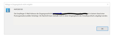

bei mir geht eine E-Mail ein, ich versuche sie in den Eingangskorb abzulegen. Ich erhalte folgende Fehlermeldung:
Wieso kann ich diese E-Mail nicht in den Eingangskorb ablegen?
Weil der E-Mail Empfänger der Nachricht in keinem Kanal einer Postorganisationsstelle hinterlegt ist 😜.
Ich übersetze 🇨🇳: nimm' Stift und Zettel, schreibe die Nachricht auf, scanne sie ein und lege sie ab 😂.

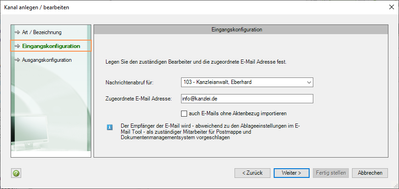

Hallo Herr Lorenz,
Sie müssen für diese Empfänger E-Mail-Adresse einen E-Mail-Kanal im Anwaltspostfach anlegen. Die Einrichtung erfolgt im Schritt Eingangskonfiguration im Fenster Kanal anlegen / bearbeiten.

Jetzt findet auch das DHC diesen Beitrag und man hat eine Lösung 😎. Danke @Silvia_Kubisch

Hallo Frau Kubisch,
für die Empfänger E-Mail-Adresse kann ich keinen E-Mail-Kanal im Anwaltspostfach anlegen.
Denn es handelt sich um E-Mails, die nicht an mich adressiert sind. Ich tauche nur im BCC auf. Für mich habe ich einen E-Mail-Kanal im Anwaltspostfach angelegt. Daher scheint das Problem zu kommen. Wie kann ich es lösen?

Hallo Herr Kollege,
solche Sachverhalte lösen wir bei uns mit der Funktion "Speichern zur Akte". (Entweder im Menü-band als Unterpunkt zu "Ablegen" oder im Kontextmenü).
Von dort kann die Mail dann wie jedes andere Dokument in den Postmappen als "Ausgangnachricht" weiterverarbeitet werden.
Ist zwar ein "Workaround".  Im Hinblick auf die Anzahl der Sachverhalte, die davon betroffen sind - für uns - hinnehmbar.

Hallo Herr Lorenz,
bei Bcc-E-Mails steht Ihre E-Mail-Adresse, für die ein Kanal angelegt ist, nicht als Empfänger im An. Daher können E-Mails, in denen Sie nur im Bcc sind, nicht im Eingangskorb ablegen.
Sie können alternativ z. B. wie von Herrn Müller vorgeschlagen die E-Mail zur Akte speichern:
E-Mails manuell zur Akte speichern
Wenn die E-Mail die Aktennummer im Betreff enthält, wird die E-Mail über DATEV Anwalt E-Mail Tool statt im Eingangskorb automatisch zur Akte abgelegt.
