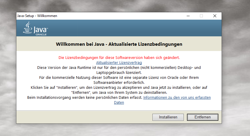

Liebe Kollegen,
ich hatte heute mal daran gedacht, das Java-Update anzuschieben und bekomme diese Meldung:
Es ist ja nicht so, dass ich Java unbedingt auf meinem System haben möchte, aber wenn ich es mit beA nutze (nutzen muss), ist dann die Nutzung kommerziell und ich benötige eine "separate Lizenz von Oracle"?
Wie sind Sie hier vorgegangen?

Sicherlich gibt es workarounds, aber das kann ja eigentlich nicht die Lösung sein, wenn mir als Berufsträger vorgegen wird beA zu nutzen, dieses aber Java benötigt.
Natürlich kann ich die Updates ausschalten und damit dem Lizenzproblem entgehen, aber eine alte Software ist auch immer eine Sicherheitslücke.
Und wer kann schon sagen vieviel das überhaupt gesehen haben und nicht einfach nur auf aktualisierten klickten.

Das ist ein Missverständnis. Ich meinte es anders.
  1. Es ist keine Lösung, mit veralteten Versionen zu arbeiten. Völlig korrekt. Wer JAVA nutzt, muss aktuelle Versionen nutzen. Dazu gehört, dass man monatlich aktiv prüft, ob Updates vorhanden sind. Aber es gibt ganz legal aktuelle JAVA-Implementationen, die nicht von Oracle kommen.
  2. Das JAVA von Oracle ist für Unternehmen kostenpflichtig. Wer das weiterhin "kostenlos" einsetzt, der könnte vermutlich früher oder später Probleme bekommen.
  3. JAVA existiert losgelöst von Oracle als Open Source-Variante. Dagegen kann Oracle nichts unternehmen, weil die Ursprünge von JAVA das bedingen. Diese Open-Source-Variante wird aktuell gehalten und ist "lizenzfrei" (richtiger: ohne Lizenzgebühren) verfügbar. Sie installiert sich nur nicht von allein. -> Oracle-Variante deinstallieren, Open-Source-Variante installieren (JRE, beliebiger Zweig, ich hatte am Samstag die 12er-Variante verlinkt, sinniger ist aber wohl die 8er oder 11er-Variante, weil die beiden als LTS-Version länger supported und aktualisiert werden). Auch im oben verlinkten Heise-Artikel wird darauf eingegangen.
  4. Entwickler, die ihren Usern dieses JAVA-Theater ersparen möchten, auf JAVA aber nicht verzichten wollen, können JAVA direkt in ihr Produkt implementieren. Die Steuerberater kennen das von IW-ELAN (jhl. Anzeige nach §163 SGB IX i.S. Ausgleichsabgabe) im Lohnbereich: https://www.iw-elan.de/de/download/download-aktuelle-win/ Da wird nicht auf JAVA verzichtet. JAVA wird aber im Produkt "gebundlelt" (das ist dann auch keine von Oracle lizenzierte Fassung). Wir haben als Steuerberater/WPs daher seit Anfang diesen Jahren kein separat installiertes JAVA mehr in der Kanzlei. DATEV braucht kein JAVA mehr, Haufe nicht, NWB nicht etc. (ich rede von aktuellen Versionen) und diese seltsame eben erwähnte Software kommt jetzt mit integrierter JAVA-Lösung daher.
  5. Sie haben völlig Recht, dass es eigentlich eine Sache ist, zu welcher die BRAK sich äußern sollte, aber als Außenstehender habe ich den Eindruck, dass die BRAK sich ja nicht zum ersten Mal als ... na ja ... etwas "technikentfernt" erwiesen hat. Wenn sie es sich leicht machen wollte, könnte sie ebenfalls schlicht auf die frei verfügbare Open-Source-Variante verweisen. Besser wäre natürlich, das "Problem" aktiv zu lösen, aber das Thema ist eigentlich uralt. Die Nutzung der Oracle-Variante ohne Lizenz ist zumindest in der aktuellen Version für Unternehmen seit Monaten nicht kostenlos möglich, wenn die Lizenzbedingungen beachtet werden. Und darauf weist Oracle in ihren Updates nicht erst seit diesem Jahr hin.

Warum haben Sie noch eine separate Java Software auf dem Rechner?
Soweit das AnwaltspostfachElemente aus der Java-Umgebung benötigt, sind diese in der Software enthalten.  Gleiches gilt für den Security-Client; auch der hat seine Java-Bibliotheken an Bord.
Wenn Sie ansonsten keine Software installiert haben, die nur in JAVA läuft, würde ich die Javasoftware vom Rechner entfernen.
NACHTRAG:  Auf unseren Rechnern ist die Java-Runtime schon seit 2018 nicht mehr auf unseren Rechnern installiert.  Die Nutzung des Anwaltspostfaches und der beA-Schnittstelle hat dies nicht beeinträchtigt.

Nun noch die Schlussmeldung:
Ich habe das Java deinstalliert und kann bestätigen, dass beA mit der Datev weiterhin funktioniert.
Ich vermute, dass das "andere" Java irgendwie von der alten Telefonanlage stammte...
