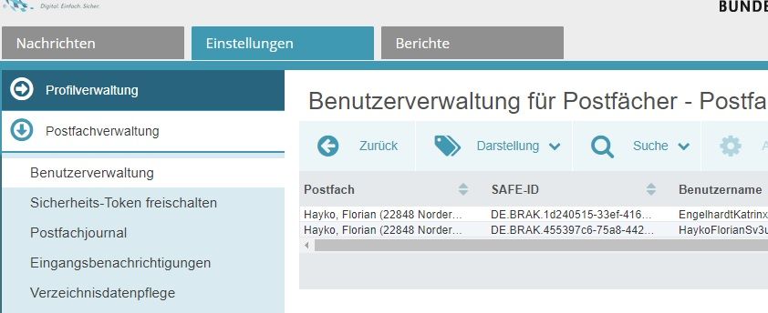

Eine Frage in die Runde: gibt es Lösungswege dass das Sekretariat oder eben eine einzelne Person über den Datev Arbeitsplatz alle Postfächer der Kanzlei-Anwälte abruft?
Wir würden gerne die Anwaltspostfächer in die vorhandenen Posteingangsprozesse einbeziehen...

m.E. muss der/die jeweilige MitarbeiterIn als bevollmächtigt hinterlegt sein. Dann kann abgerufen werden.

Ah ok, hab ich gefunden, danke!
Name eingetragen. Aber wie dann weiter, was tun mit der Safe ID.
Also braucht dann der berechtigte Mitarbeiter auch keine beA Karte?

Der Mitarbeiter benötigt ein Sicherheits-Token (Karte oder Softwarezertifikat). damit kann er bei beA registriert werden. Wenn er registriert ist, kann er über die Suche gefunden und einem Postfach als Berechtigter zugeordnet werden.

Besten Dank für die Infos, Herr Hayko!
Heißt Karte dass er eine Anwaltskarte braucht? Haben Sie Erfahrung mit der Praktikabilität von Softwarezertifikaten?
Ziel ist der Abruf des beA durch das Sekretariat.

Mit Karte meinte ich die beA-Karte die ein Anwalt hat.
Mein Sekretariat hat ein Software-Zertifikat. Funktioniert und ist auch billiger; ca.6 Euro im Jahr.
